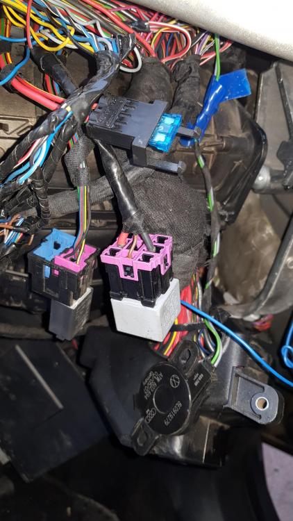

am cautat pe ross, vazut problema. Nu am idee care-i firu
Era arsa aceasfa siguranta. Ca idee asta nu trebuia sa fie in panoul de sigurante? Ce naiba cauta alea 2 relee si siguranta asta aruncate asa pe sub plansa?

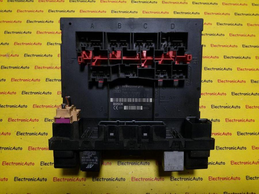

Am si eu o rugaminte , stie careva unde sunt conectate firele pt faza lunga in centrala electrica la un passat b6 din 2009?
codul centralei este: 3C8 937 049 E
Hmmmm, nu e notata niciuna cu T. am pus poza mai jos
