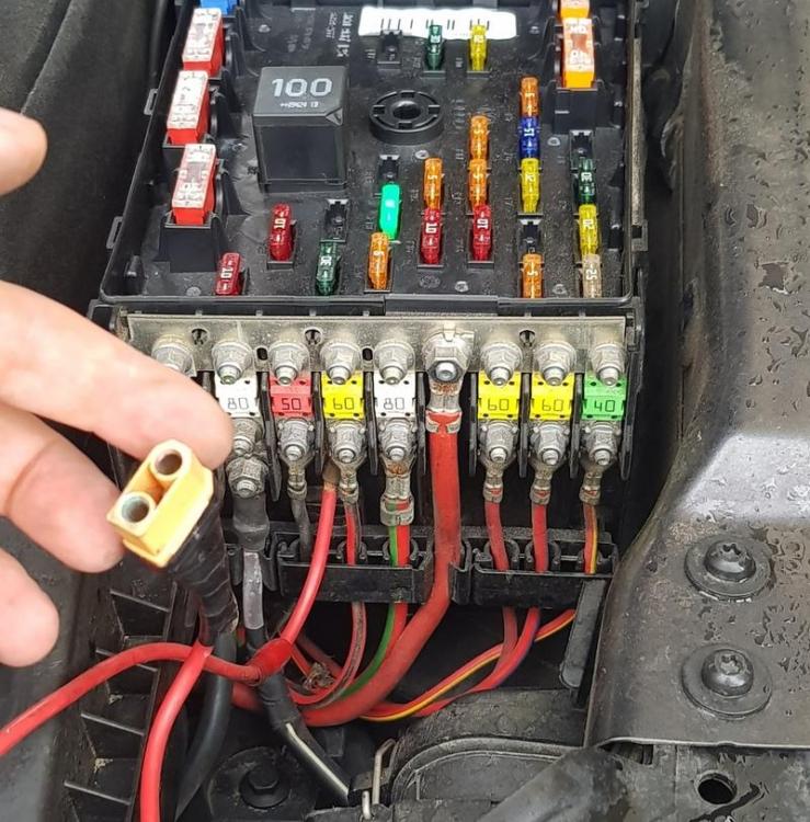

Salutare tuturor! Nu stiu daca postez unde trebuie dar avand in vedere ca firele ajung la sigurante m-am gandit ca ma puteti ajuta.
Am cumparat de curand un Passat B6 si dupa cateva zile, cand am ridicat capota, mi-a atras atenția mufa din imaginea atasata care nu era introdusa nicaieri, pur si simplu atarna langa bateria masinii.
Stie cineva de la ce este si ce face mufa respectiva? Unde vine bagata?
Mentionez ca din ea pleaca 2 fire: unul este masa legat de caroseria masinii, celalalt este rosu si este legat la tabloul de sigurante de langa baterie in dreptul sigurantei cu nr. 60.
Multumesc anticipat pentru raspuns si ajutor.

ala nu e numarul sigurantei, este amperajul
posibil masina avea un consumator mare, gen rulota....
Salut! Ai dreptate, este amperajul. Am tot cautat prin față pe acolo sa vad daca gasesc cealalta mufa care s-ar conecta cu cea găsită dar nimic, nu am gasit nimic. Poti da mai multe detalii daca ai mai intalnit?
