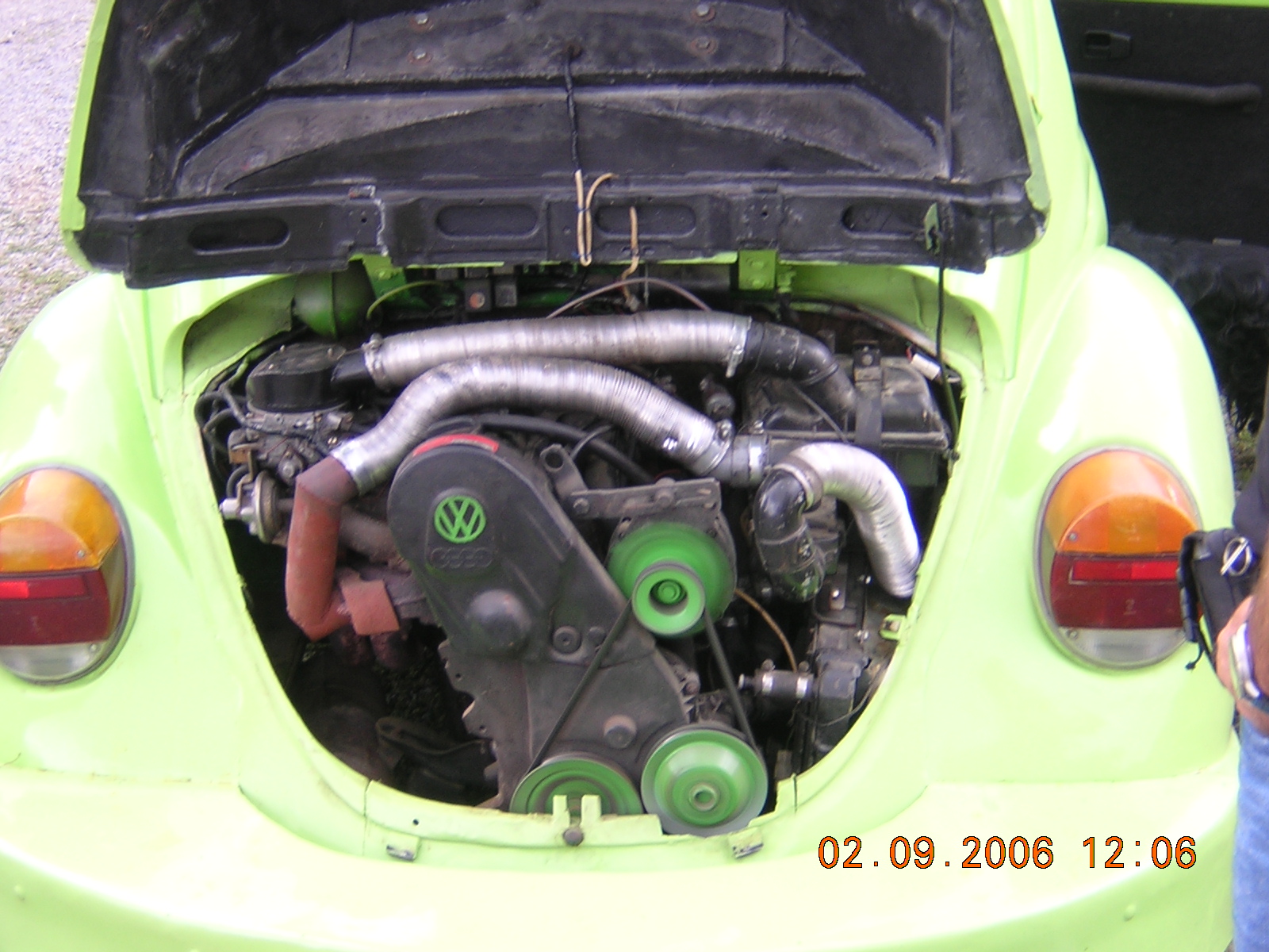

Da-mi si mie un mail cu poze motor la broasca ta..si eu caut sa pun alt motor pe broasca.

Uite aici o conversie , dupa cum se vede si functionala, dar e un 1,6 de 75 cp.

o sa iti trimit
sper doar sa nu te sperii
Ce serie e motorul de pasat pe care l-ai pus pe brotac??
