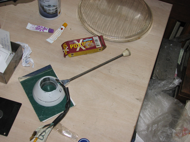

Se pare ca nu ma inteleg cu manetele de semnalizare.... deloc. - pt. ca le rup ... am rupt doua pana acum - ultima am rupt-o aseara... pe la mijloc si a ramas doar un ciot.
In disperare de cauza, deoarece am nevoie de maneta... m-am gandit sa fac o mica bricolare, care sper eu sa si tina :salut: , sa iau una noua, nu am bani, s/h dar bune nu prea sunt de vanzare, si oricum imi trebuie IMEDIAT :lol:
Si anume... sa pun o tija metalica cu "bumb" in cap, in genul manetelor de semnalizare de "oval" .
Am taiat ciotul pana aproape de baza...
Am gasit o tija metalica solida.
Am gasit un bumb "ivory" in stilul butoanelor de bord... i-am largit gaura ca sa incapa pe tija...
Pe blocul de semnalizare, "ciotul" ramas este gol pe dinauntru ... cu o freza mica am facut "pori" pe interiorul ciotului, pt. o aderenta mai buna.
Pe partea cu filet a tijei am pus si o piulita "sa tina bine" :lol:
Tija am fixat-o in ciotul ramas, cu foarte mult poxipol ... care, in 24 de ore se intareste "beton" .
Dupa ce se intareste, o sa mai iau putin la pila lipitura, :lol: ... sa arate mai frumos,... o sa vopsesc - si instalez pe masina.
Stiu ca este un fel de carpaceala ce am facut eu , dar este o carpaceala decenta (sper eu ) .
Ideea mi-a fost data de o piesa similara ce am vazut-o de vanzare pe undeva ...
In prima poza este piesa "de inspiratie" de pe net... in a doua... bricolarea mea :lol:

acu sincer conteaza functionalitatea, daca il ai dat jos baga si ceva WD40 in el, curata contactele, fa-l sa se miste usor etc.

sincer cred ca puteai sa o lipesti pe cea originala in felul asta; lipeai maneta cu superglue curatai interiorul cu smirghel gaseai o tija sa bagi in scobitura din lungul manetei si umpleai acolo cu poxipol rezultatul eu zic ca era din punct de vedere estetic ok, din punct de vedere al functionalitatii amindoua variantele sunt ok. eu am un butuc care are rupt inauntru o urechiusa care tine arcul pt revenirea manetei si tot incerc sa il cirpesc pentru asta caut un butuc chiar daca nu functioneaza electric mecanic sa fie ok
