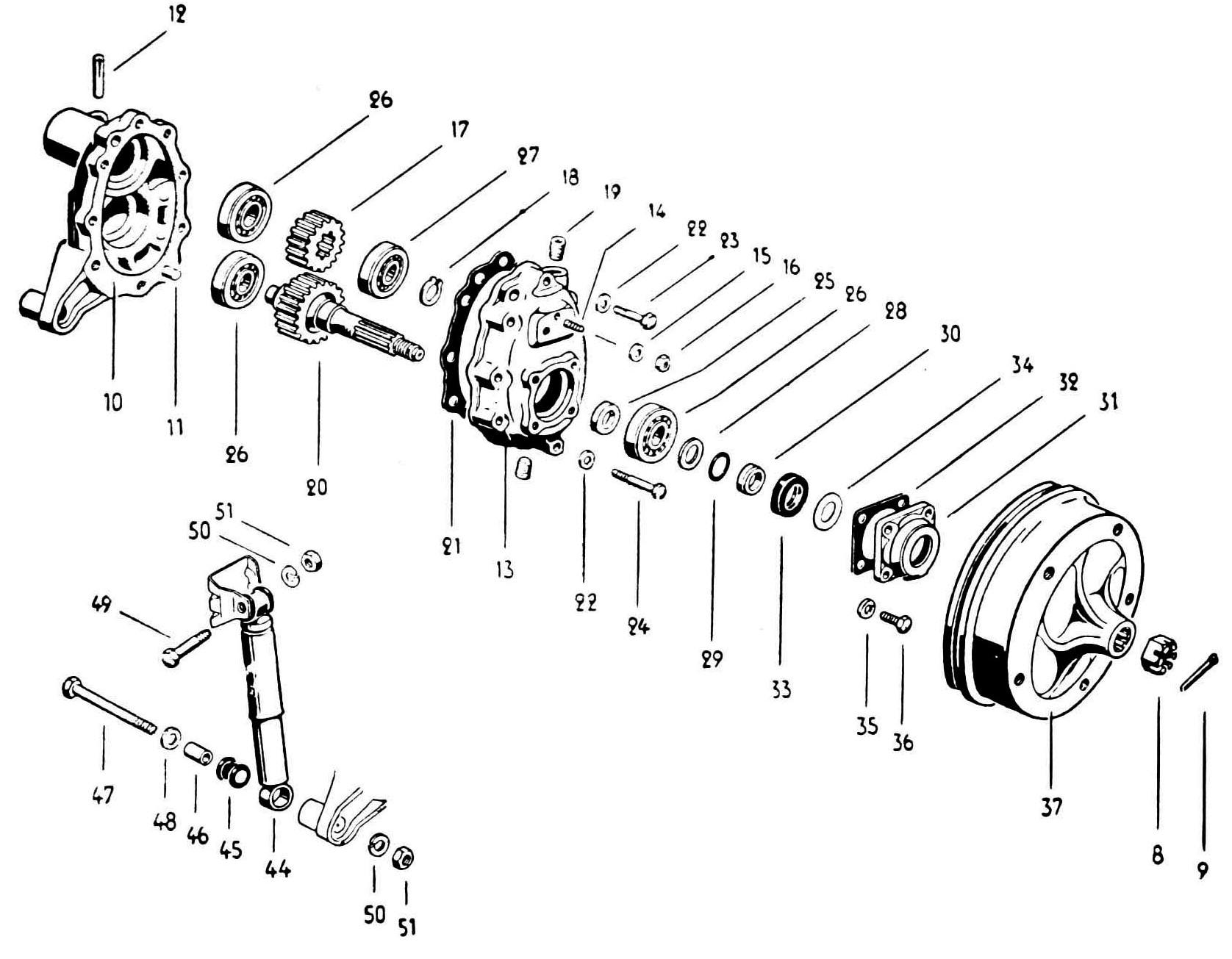

ce e asta.. si se gaseste asa ceva?
seby
atasez o poza
ma gandesc daca se gaseste asa ceva de cumparat si daca da cat ar costa?
asta este reductor la puntea spate si a fost pus pe T1, kubel, kommanderwagen, Typ 181, etc... cu variatiuni de forma si rata de demultiplicare desigur.
se gasesc dar nu stiu la ce te-ar ajuta sincer... care e scopul pe care vrei sa il atingi mai exact
pret? de la 2-300 usd in sus... probabil.
fara transport

adevar grait-a ingerasu! Reductoare-s...
daca te ajuta cu ceva, am cautat pentru Mircea si am gasit mai multe decat ma asteptam.. pe alese.
Daca ai nevoie .. da PM ca stiu unde se gasesc celelalte.. #Desi.. nici io nush la ce te-ar ajuta, ca trendu' e s-o trantesti pana zgarii asfaltu.. nu sa te cocotzi la ceruri.
Aceste reductoare nu te vor ajuta decat sa ai o tractiune mai buna la roata. TRACTIUNE nu viteza, viteza va fi limitata, in functie de rata de demultiplicare pe la 80 km/h
am inteles... eu intrebam sa vad si eu ce sunt acestea si daca se gasesc si pentru viteza adica.. altfel de pinioane inauntru..

Pentru viteza iti trebuie cutie mai "lunga" sau cu 5 trepte
misu ploiesteanu
ce modele au fost echipate cu, cutie lunga? interesante reductoarele dar e clar ca nu merg decit cu perechia lor, respectiv planetarele trebuie sa se roteasca in sens invers...
Modificat de misu ploiesteanu
1302 S si 1303 S au avut cutie lunga. nu stiu daca au existat cutii lungi cu planetare umede. cel mai bine cauti pe samba.
