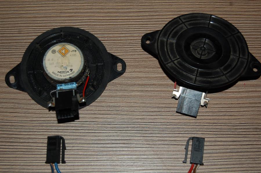

e vreo diferenta intre difuzoarele ovale din spate pentru ca sunt 2 coduri : 333035411 si 333035411B
difuzoarele de spate sunt de trei tipuri, toate trei diferite....
le.;
Ca tot venii vorba de difuzoare, ramasesem dator cu o poza cu tweeterele nokia

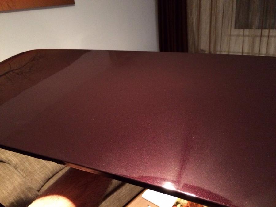

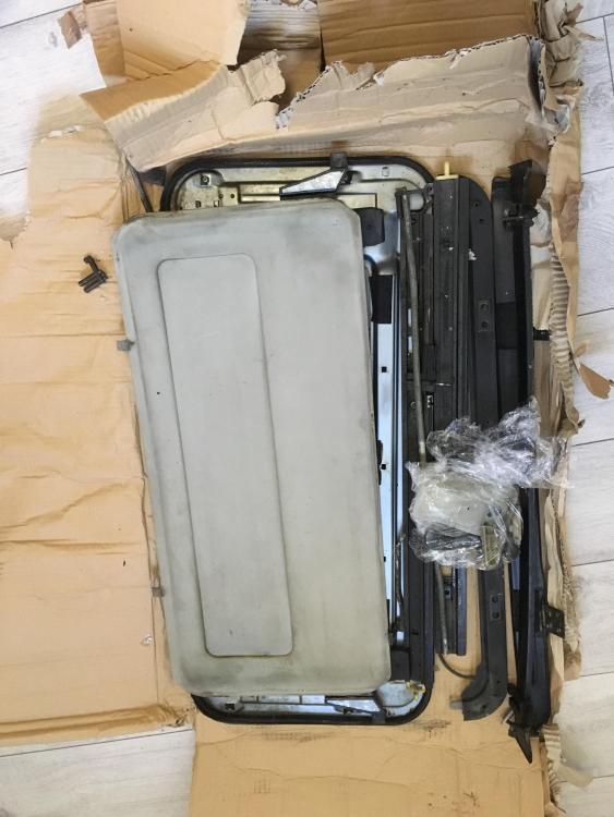

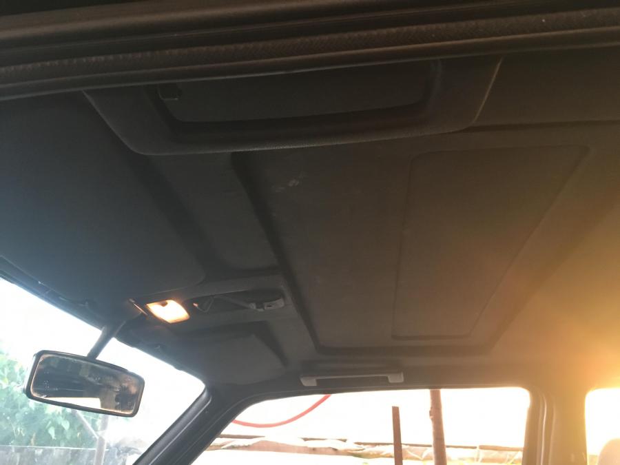

Trapa este vopsita si montata , numai ca am reusit sa rup un ghidaj...deci mai trebuie sa astept sa o vad perfect functionala.

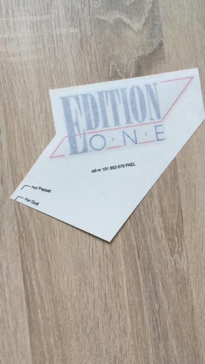

Alt haion revopsit caruia i am aplicat decorul gti.
Urmeaza sa pun si alta bara fata revopsita deoarece nu sunt multumit de ce am pe masinaIMG_7418.thumb.JPG.a4bab6e5da083127ae34f40fc2460a9c.JPG .

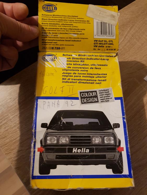

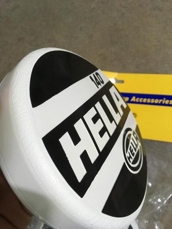

Sunt in cautare de semnale albe , nu after market...daca stiti pe undeva, dati in semn  :)
Am ramas blocat la capitolul Hella . :)

Dupa cum va spuneam, la trapa am rupt o piesa din ebonita ce nu poate fi sudata/facuta, iar din aceasta cauza am fost nevoit sa mai iau una asemanatoare.

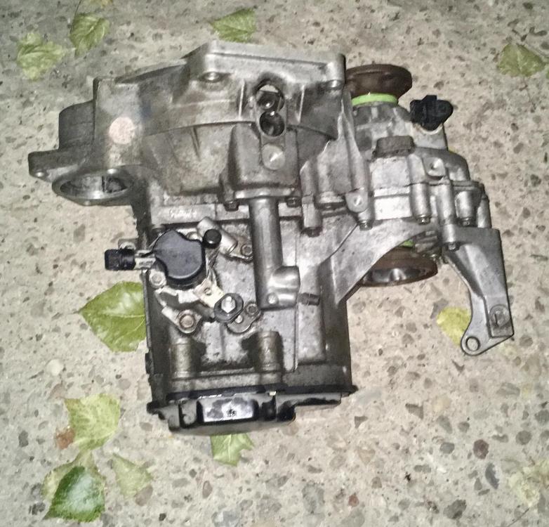

Urmeaza sa va atasez si poza cu cutia 02a cu final 4,2?

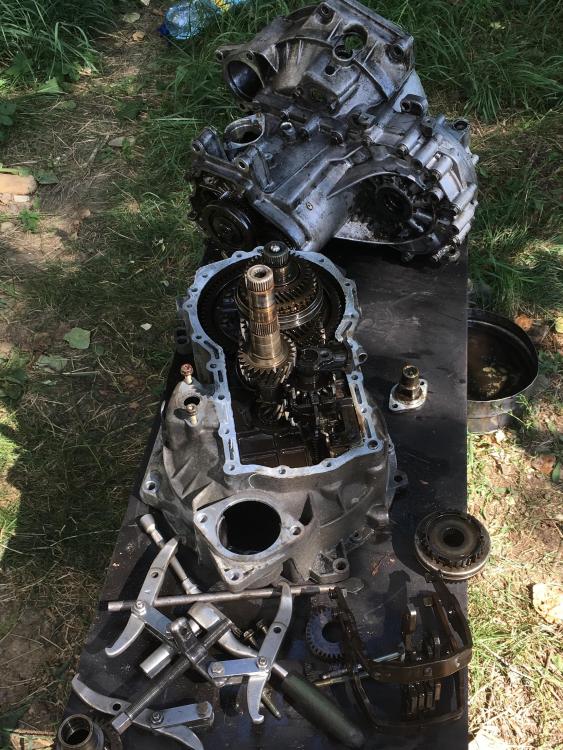

Cutia este o combinatie intre un cru, ayk si agc...mai exact:
final 4,24; 1: 3,300; 2: 1,94; 3: 1,345; 4: 1,029; 5: 0,837 .
Cu dimensiunile rotii 195/45/15, viteza de top este undeva la 200km/h.

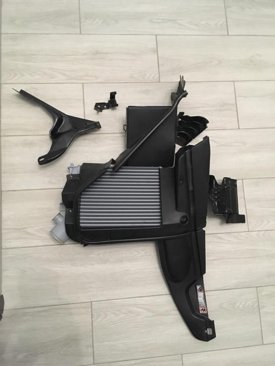

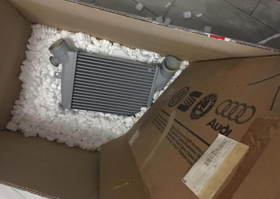

In continuare strang piese pentru viitorul g60. ?

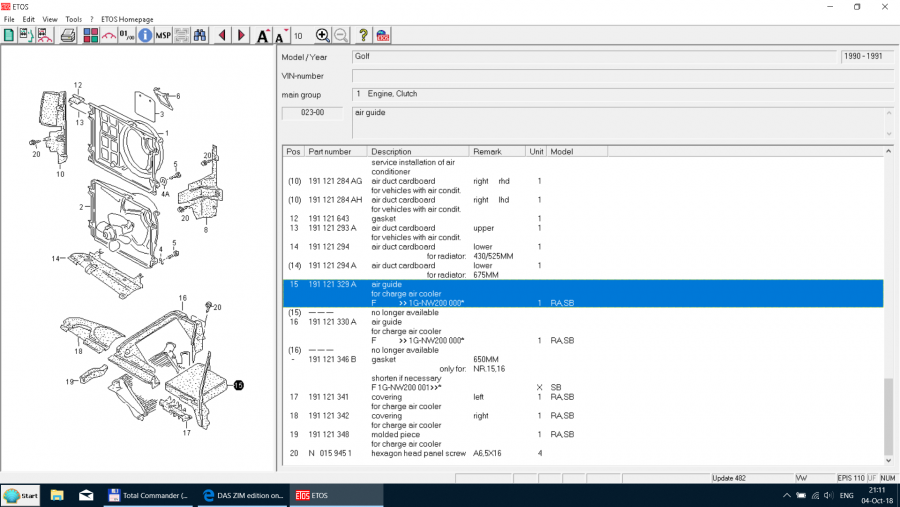

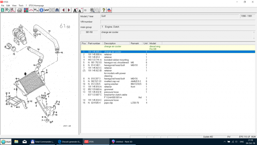

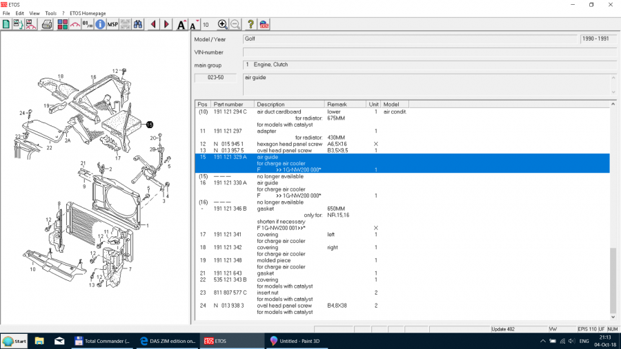

intrebare : caut plasticele si suportul de intercooler ce vin la baterie...stie cineva pe undeva? Cred ca sunt identice cu cele de la sb.
Una dintre alegerile complicate, deoarece trebuie sa iau in seama tot : cutia , cuplu, turatia, presiunea, alimentarea etc. ..sper sa fi facut alegerea potrivita.
