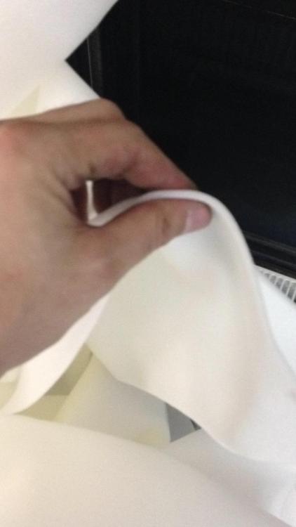

Am curatat tot , trebuie intarit cu fibra unde e crapat , ii aplic un burete de 2-3 mm/adezv 3M rezistenta pana la 90 gr si sa vad ce o iesi...daca nu o sa fie ok, il duc la gunoi si gata. :)
Foarte interesant aceasta lucrare ... te rog sa ne arati si cum va iesi produsul final
P.S. ce vrei pune peste burete tot acelasi material sau alt tip de material ?
Da Sebi si pentru mine e interesanta lucrarea...sincer am zis sa i dau o sansa si sa incerc sa o fac cum pot de bine.
Adezivul este de la 3M rezistent la 90gr , iar buretele l am pus pentru rupere termica.
Peste burete aplic acelasi material oem deoarece nu vreau sa umblu la parasolarele luminate oem de mk2, pentru ca sunt sunt destul de rare....daca ar fi fost doar de pus un material negru (nu oem ) acum eram cu un plafon impecabil si frumos pe masina...asta i diferenta dintre modificare/ajustare si reconditionare oem :) .
Atasez niste poze tot din aceasta etapa cu reparatia lui cu fibra si buretele aplicat....urmeaza ce I mai greu ...sper sa iasa
Concluzia: Nu incercati asta acasa :)
Deci totul a decurs bine pana in momentul in care i am aplicati vinilinul..am pus adeziv l am lasat putin sa respire si cum l am aplicat mi a umflat buretele si l a desprins de pe plafon...nu ma intrebati de ce :(
3 ore mi a luat apoi sa scot tot buretele cu feonul industrial....cred ca s a facut o reactive ceva.
Mergem mai departe :) , o sa ii pun vinilinul pe plafon direct, fara burete, iar buretele o sa l pun pe spatele plafonului....sper sa fie ok.

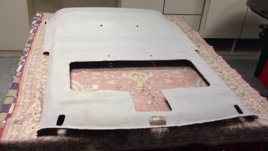

Capitolul plafon pentru mine este inchis.
Pe scurt buretele l am aplicat pe spate , iar materialul este oem nou cu textura de intarire.
Poza este cu el inainte sa i decupez trapa , ....este deja pe masina montat....
Cat de curand o sa pun cateva poze cu interiorul complet., care in momentul de fata se prezint intr o forma foarte buna....scaunele nu au rupturi, gauri , buretii nu sunt lasati ori rupti,plafonul ok ,..etc
Modificat de eugen_zim
plafonul de trapa reconditionat cu material oem /new...cu aceasta ocazie masina a primit inca un buton :))) mai exact = press

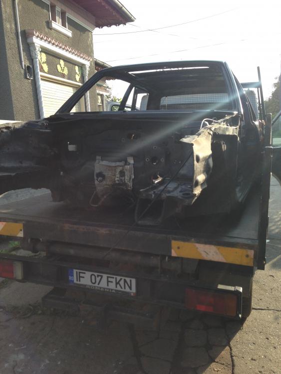

Salutare!!! Multe s au imtamplat de cand nu am mai scris pe aici. Incerc pe scurt: caroseria fusese lovita (am mai scris aici asta) si imi statea pe cap. Ca urmare am luat alta masina pentru caroserie si am mutat mai tot ce era important de pe masina mea pe aceasta.... interior complet , fata, optiuni , suspensie, frane, roti, etc. Noua caroserie este de G60 edition one...Ca urmare, asa va fi :)
