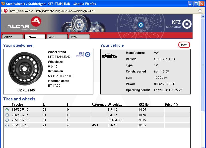

Salutare.
Ma intereseaza si pe mine cine are deja G6 echiparea TL ce dimensiuni sunt la jantele de tabla: rim(xJ), alezaj, ET (offset), etc.
Se poate vedea cel mai usor pe roata de rezerva (extern sau intern) sau ar trebui sa scrie intr-un manual tehnic toate detaliile.
Cred ca alezajul si ET-ul ar trebui sa fie la fel si la jantele de aluminiu.
Apropo...are cineva o varianta de manual de G6 in format electronic in engleza sau (best case) romana?

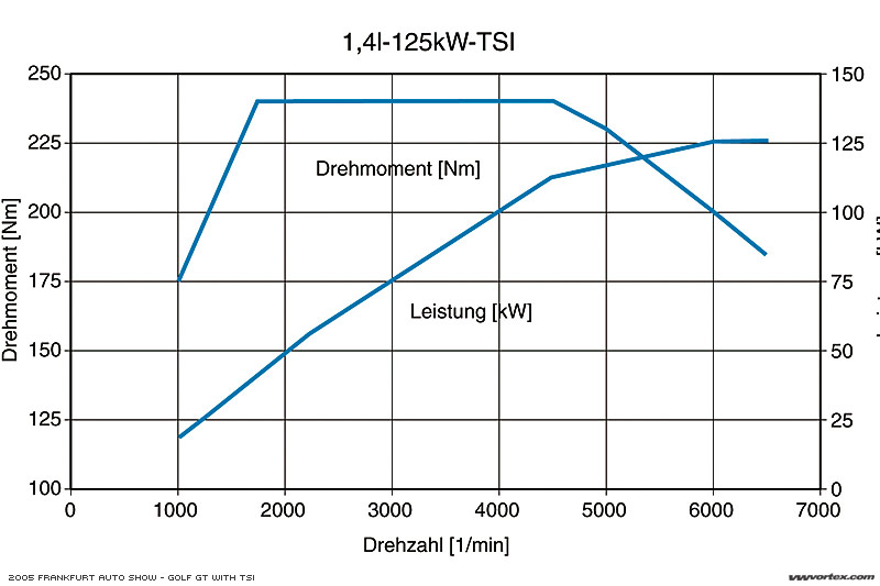

salutari! a gasit cineva pe net un grafic de putere versus cuplu versus rpm pentru motoarele 1.4TSI?
Salutare.
Cred ca asta e...

Cred ca poti folosi linistit asta, macar ca idee... este doar o diferenta de soft de la 160 la 170
