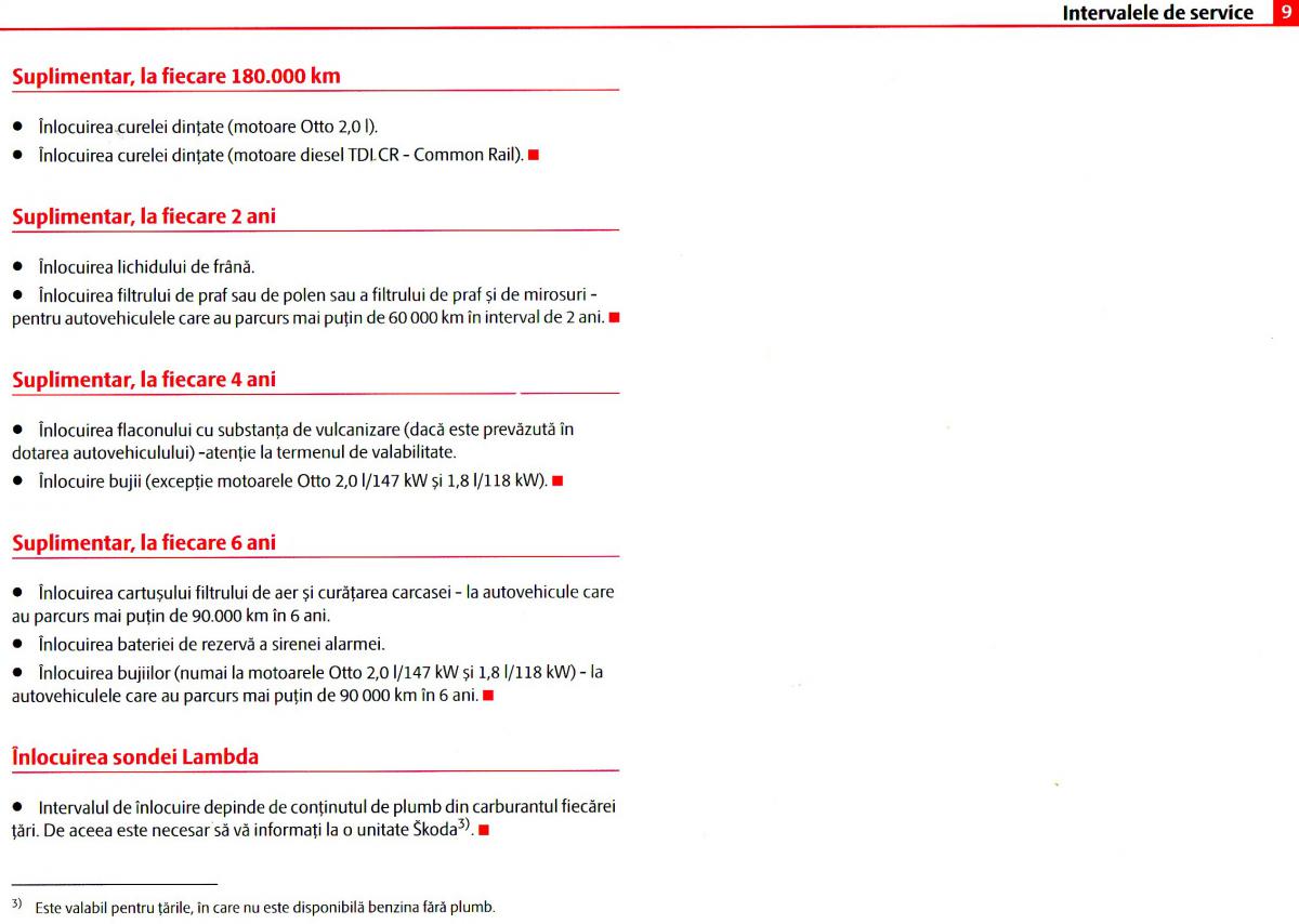

1.6 mpi nu are termen de schimb la distributie. Se verifica la 120.000 apoi se reiau verificarile dupa fiecare ciclu de 30.000. Ar fi bine sa ceri si o opinie avizata asupra oportunitatii schimbului. Nu de alta dar costa destul ceea ce vrei tu sa schimbi. Eu am 165.000 si peste 8 ani si tot nu trebuie schimbata.
Cureaua se schimba doar daca se impune ca urmare a verificarii la inspectia de service de la fiecare 30.000. Repet, nu are un termen, nu are o durata de viata deoarece nu este din cauciuc. Uzura ei apare numai din cauza functionarii si nu din cauza trecerii timpului.
Daca vrei iti trimit pm cu un extras din manualul de revizie ca sa vezi ceea ce cere producatorul a se verifica in cazul motoarelor aspirate unde, fie vorba intre noi tensiunea in curea si stresul pe pompa sau pe role este mult mai mic decat la motoarele supraalimentate.

Planul de service il am si eu, o sa si atasez aici cele 2 pagini ce fac referire la schimbul distributie pentru toate motorizarile post-30503-0-09641900-1427390085_thumb.jpost-30503-0-67635100-1427389964_thumb.j
