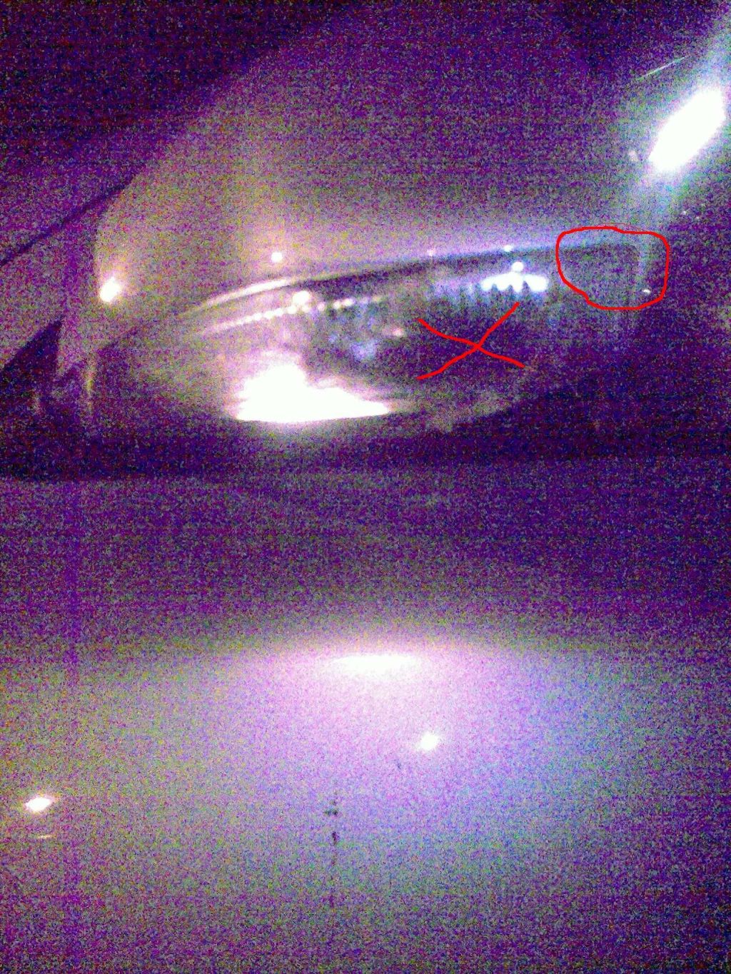

cum desfacem partea inferioara a oglinzii. eu am oglinda din stanga putin lovita. gasita in parcare. problema e ca atunci cand a fost lovita, s-a si desprins suficient de mult din clipsuri, incat pana sa observ si pur si simplu sa o infig la loc cu mana, sa aiba timp sa intre mizerie (era o vreme ploioasa si cu mazga clasica de Bucuresti pe jos) si astfel noaptea, lumina de intrare in masina sa nu mai fie atat de intensa. mentionez ca vreau doar sa curat plasticul transparent de sub oglinda.
diferenta de lumina intre cele doua oglinzi este evidenta. semnalizarea merge ok, nu are micsorari de intensitate, pentru ca plasticul este murdar doar pe partea interioara inferioara a oglinzii.
unde este X-ul, este zona in care s-a acumulat mizerie, iar unde este incercuit, este o bucata lipsa din coltul de plastic al oglinzii, asta ca sa va face-ti o idee de ce vreau sa fac.

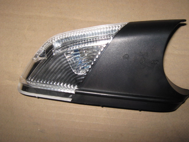

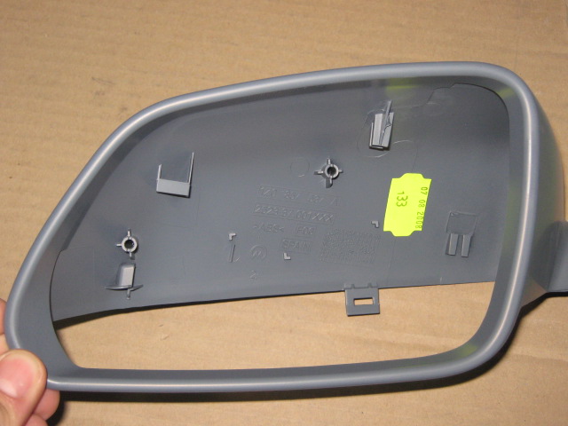

Audi fan ca sa ajungi la bec trebuie sa dai jos oglinda ,carcasa la oglinda si apoi sa dai jos din cele doua suruburi lampa de semnalizare si iluminare.O sa pun niste poze.
Maistru vezi pozele atasate.
pozele sunt foarte sugestive. mersi frumos. chiar ma ajuta. idea e ca nu stiam ordinea. intai sticla, urmeaza carcasa si apoi partea de jos, care este prinsa in 2 suruburi. restul sunt prinse in clips-uri si trebuie sa trag putin mai tare ca sa le scot. mersi frumos.
