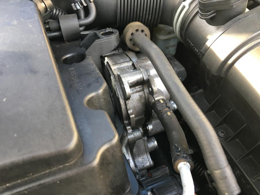

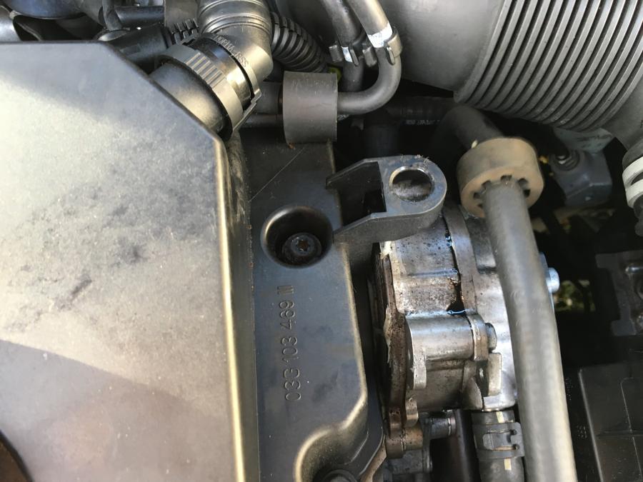

Bună. Dețin un passat b5.5 1.9 tdi 101 cai. Am o problema cu pierderi de ulei în zona pompa tandem vacum de la ce ar putea fi
  • 11 months later...
Buna ziua! Am un Passat b5.5 19 2003 130 cp AVF. Am depistat zilele astea că tuspicul de la pompa tandem are joc. Când am motorul pornit și mișc puțin de furtun se aude că iese aer. E normal sa faca așa? Ar trebui schimbata? Precizez că atunci cand pisc frana înainte să se învârtă ultimile 2-3 ture roata că sa oprească definitiv apare un carait. Frana tine bine, am dezactivat esp și tot așa face. Ar putea fi de la această pompa tandem?
Practic trage aer. Pompa tandem conţine şi pompa de vacuum pentru acţionarea servofrînei şi a electrovalvelor. Dacă sunt pierderi de vacuum sunt influenţate aceste sisteme: frînare, turbină, EGR.
Nu este normal
Prima dată încearcă o etanşare. Degresează bine şi aplică un adeziv. Colegi de aici de pe forum au folosit Poxipol.
Eu știu de doua variante de pompa tandem
1. cu stutz-ul de vacuum metalic, capsat, pare cam greu de reparat, seface un colier de epoxy
2.cu stutz de mastic, care are doua cleme. Nu am reușit sa îl scot decât spărgând urechile de aluminiu ale carcasei. Se schimba o-ring ul cu unul de 19(interior) x3 mm și se pune niște epoxy pt stabilizare.
Eu cred ca problema e data de racordul dur de plastic care duce la servo frână. Am înlocuit cu furtun flexibil, pare mai ok.
