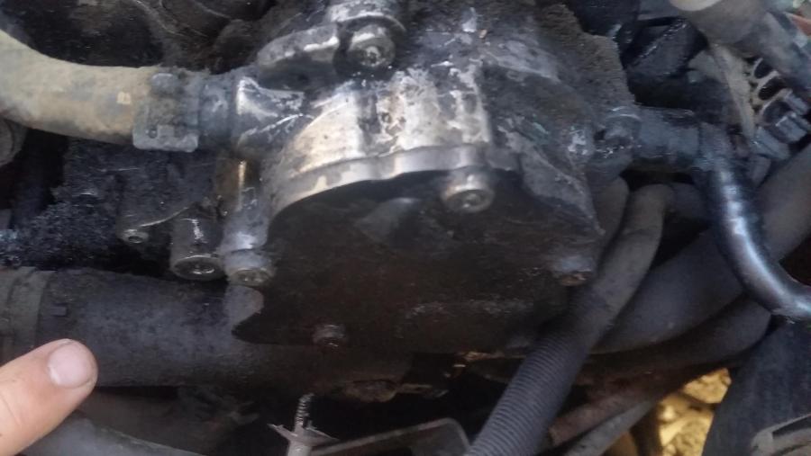

Buna, am un Touran 1.9 AVQ si am si eu o problema, imi curge motorina pe la pompa tandem pe la surubul incercuit cu rosu din poza, e vreo garnitura acolo?se gaseste separat? stiti ce rol are?
Passat 1.9TDI  2001
Buna, acel surub este doar un dop, acolo se conecteaza manometrul cand se fac diferite teste de etanseitate, desfaci si vezi ce garnitura e, si cumperi unul la fel de la magazin de piese auto, chiar daca nu este special pentru pompa tandem, sa fie rezistenta la motorina si la temperatura.
