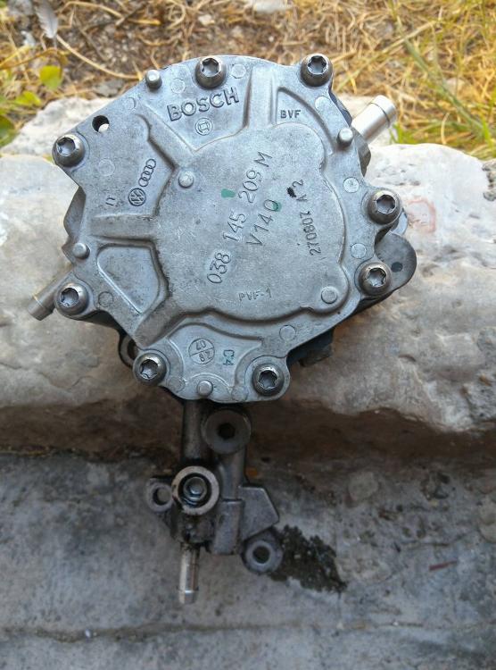

Salutare!
Vin si eu cu vesnica problema a pompei tandem, LUK 038 145 209 A de pe un passat B5 '99 1.9 AJM 115cai.
S-a rupt unul dintre suruburile de la capacul exterior si curge motorina in stil mare. Nu se poate circula cu masina.
Surubul l-am scos/inlocuit.
Stutul de vacuum se invarte, dar sta cam fix. De tinut tine vacuum. Franele pot bloca rotile asa incat ABS-ul sa intre, deci asta cred ca e ok.
Am curatat capacul, pare plan (asa cat l-am pus pe o sticla si l-am sters cu smirghel fin), am pus silicon rosu sub garnitura sa o mai ridic.
Intrebarile mele sunt:
- carpeala cu silicon tine? Avand in vedere ca in mare parte garnitura veche e cea care etanseaza, si garnitura e inca gumoasa si intreaga.
- cum pot testa pompa data jos de pe masina? Pot baga aer comprimat si sa verific cu spuma etansarea? Prin care parte? Idei pt a rezolva etansarea pe partea chiulasei?
- regulatorul de presiune din ea face figuri? Nu l-as desface ca e cam greu de reglat.
  E pericol sa faca supra presiune, motivul pt care a cedat capacul in primul rand?
- etansarea pe chiulasa cum se face? Merg vechile garnituri de guma? A mea nu are garnitura de metal.

E 200 lei o.pompa tandem SH, asa ca nu merita sa te chinui!!
Chitul de reparatie pompa tandem e vreo 260 lei si nici nu ai garantia ca iasa.
cauta o pompa bosch sh cu stut metalic,garnitura metalica noua...si ai terminat cu carpelile care la final te costa mai scump
Sa vezi distractie cand incepe sa se dizolve siliconul si ajunge in rampa de injectoare din chiulasa... ;)

Deocamdata tine carpeala. Am tinut-o turata la 4mii un minut, a rezistat.
Dar masina merge doar de doua zile, e prea devreme pentru o concluzie.
Promit ca voi anunta de indata ce se va intampla ceva: crapa pompa, se infunda vreun injector sau alte probleme legate de carpeala.
Voi vedea ce fac cu vacuumul.
Stutzul se invarte, dar de fac vacuum cu o siringa se pare ca il mentine.
Totusi de calc pedala de cateva ori se intareste si dureaza vreo secunda pana sa se inmoaie (sa se acumuleze vacuum).
Daca e mai turat motorul revenirea e mai rapida.
De blocat pot bloca rotile, dar trebuie sa apas sanatos pe pedala.
Nu am o referinta in privinta asta, nu stiu cum ar trebui sa mearga.

Forța de frânare depinde de mai mulți factori. Poate fi tulumba de frână obosita, pot fi etrierii care se blochează, sau care culisează greu( rugina, mizerie). Pot fi discurile de frâna , plăcuțele , vacuum , etc.
Găsești aici in topic cum se probează vacuumul la pompa tandem , inclusiv partea de presiune de motorina. Și poți face câteva teste .
Insa eu îți recomand sa lipești stutul de la vacuum care se mișcă și abia apoi sa testezi vacuumul. La fel și toate furtunasele de vacuum căci indiferent unde e crăpat sau rupt un furtunaș poate afecta frâna.

Reparatia tine, totul e ok, inca, nu scapa motorina nici prin capacul din spate, nici pe la cuplarea de motorina catre chiulasa (inclusiv dupa 5 minute de 4mii rpm),
DAR curge ulei in zona de cuplaj!!!
M-am dus la mecanic crezand ca scap de bataia de cap, acu tre sa refac eu.
Am verificat cam tot in weekend. Tulumba tine vacuum, dar valva unisens de la ea nu isi face treaba prea bine, scapa incet, mai aveam un furtun fisurat intre valva de comanda si "clapeta de acceleratie".
In rest toate isi fac treaba.
Vacuumul l-am testat cu o pompa externa, electrica, ca fiu sigur.
Am batut din lateral suportul stutului cu o bara ca sa strang prinderea in jurul lui, acum tine vacuum.
Eu suspectez ca are un oring sub el, e destul sa il tii pe pozitie, ca tine vacuum fara probleme.
MA rog, cum dau pompa jos il voi resertiza.

Am schimbat garniturile cu unele originale si am scapat de scurgerile de ulei. Sa vedem pt cat timp.
Dimineata a luat-o la sfert, deci zero scurgeri.
038109293 - 32.13 lei
038109293A - 16.72 lei
Sunt varianta de garnituri pt pompa Luk cu sufixul A. Garniturile vin pur si simplu, fara partea metalica.
Comparativ garniturile vechi erau presate, deci inlocuirea lor era obligatorie!
Nu inteleg de ce nu a facut mecanicul asta.
Recunosc ca siliconul nu e ok pt motorina, decat daca stii exact ce faci, sau ai ceva special.
Se pare ca motorina il desprinde de pe aluminiu. Uleiul nu.
De dizolvat nu il dizolva.
DAca e musai sa puneti, doar ascuns sub o garnitura sa o inalte!
Stutzul l-am batut de jur imprejur cu ciocanul si acum sta fix si tine vacuum fara probleme, oricat trag cu mana de el in stanga si in dreapta. Tinea si inainte, dar atunci nu am avut acces decat dintr-o parte, el fiind pe masina.
Atentie de faceti asta, sa tineti contra de partea diametral opusa in care bateti. Puneti pe o nicovala sau ceva. Nu bateti in pompa ca nu cred ca ii place.
Daca il lipesti cu Bison Epoxy Metal tine si mai bine, plus ca ai avut pompa data jos. Eu am lipit cu pompa montata si cam te chinui. Din 2012 e lipit stutul cu Bison si functioneaza pompa si azi impecabil.
