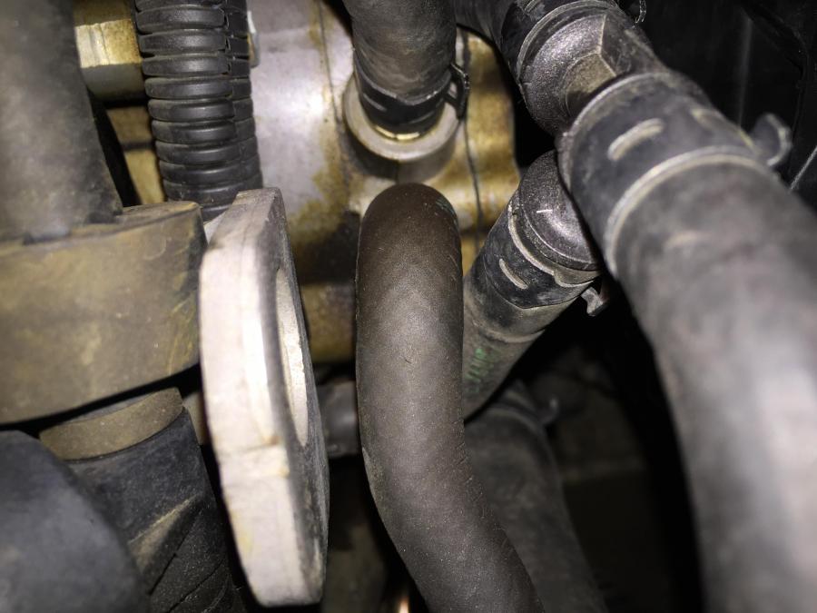

Buna.Am demontat pompa tandem deoarece curge pe la garnitura dintre chiulasa si pompa si cind am scos furtunul de la vacum era ulei pe furtun.Se poate repara (ce trebuie inlocuit) sau trebuie inlocuita pompa.
Gasesc balta de motorina sub masina dupa un drum lung, la turatii mari (mers pe autostrada).
Am fost la mai multi mecanici insa nimeni nu poate spune exact de unde vine problema.
Cert e ca pompa tandem e foarte murdara (vezi poza atasata).
Totusi masina merge ok, trage la fel, porneste instant, nu are probleme de vacuum (frana ok).
O singura problema am remarcat, inca de dinainte sa gasesc balti de motorina sub ea (deci nu stiu dc are legatura): atunci cand temperatura exterioara este mai mare de 15 grade C, in primele minute de mers se comporta ca primele Dacii pe injectie: dupa fiecare curba accelereaza in hopuri (nu si daca accelerez puternic...). Am schimbat pompa de motorina din rezervor...fara nici un rezultat. Pompa de motorina veche, din rezervor, parea foarte murdara si unsuroasa parca ar fi stat in ulei si nu in motorina dar motorina din rezervor parea curata.

Schimbat garniturile cu unele OEM (eBay) in primăvara, acum cum a venit frigul iar scapă motorina, din ce se vede toată jumătatea inferioară e plină de depuneri de motorina ceea ce ma duce cu gândul ca scapă pe la garniturile pompei ci nu de la vreun furtun sau garnitura dintre motor si pompa, ma înșel?
Clasica problema. Si mai delicata. Cel mai simplu schimbi pompa.
