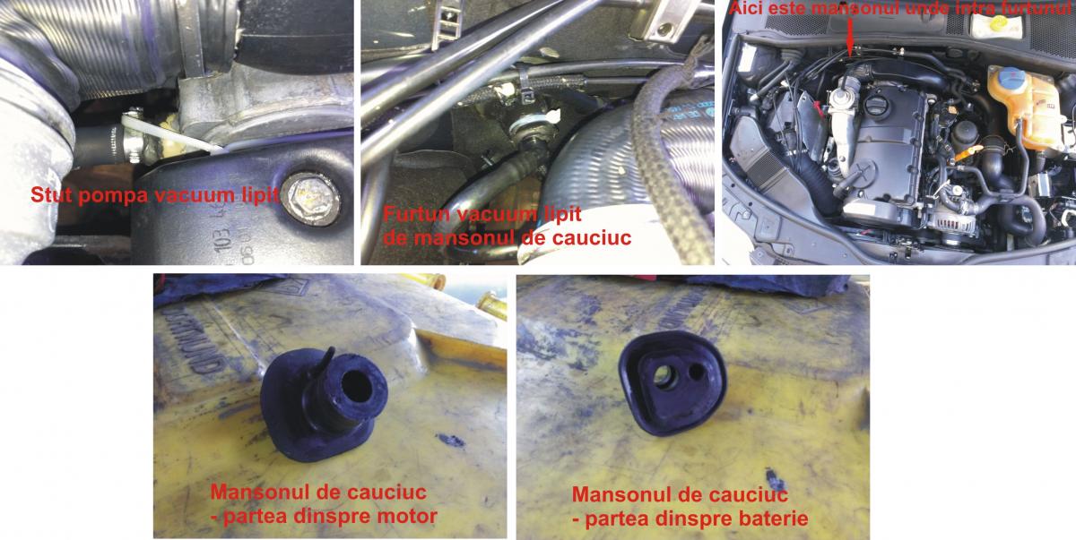

De circa 1 an am o problema (cred eu) cu pompa tandem, aceeasi problema de care s-au lovit multi, respectiv un mic joc al stutului problema. La manevre de parcare, deci unde folosesc des frana, iar turatia motorului este mica, dupa vreo 2 manevre inainte-inapoi deja se intareste pedala de frana. Si turbina imi intra greu in functiune, undeva pe la 2000 - 2200 RPM, in loc sa intre, cum intra odinioara, pe la 1600-1700 RPM.
Imi poate confirma cineva daca aceste 2 probleme sunt cauzate de acel stut? Mentionez ca nu am observat nici un fel de pierderi la pompa si am incercat de 2 ori, la 2 service-uri diferite care se laudau ca au mai facut operatiunea asta, sa etansez stutul, insa nici un rezultat. Ma poate ajuta cineva si cu niste preturi la respectiva pompa, eventual la 2-3 producatori diferiti?
Eu am etansat acel stut cu Epoximetal parca,am demontat-o de pe masina am curatat-o si apoi am lipit stutul si are efect,nu mi se mai intarea pedala asa repede.

eu am lipit stutul cu poxilina , nu a trebuit sa dau jos pompa , doar furtunul cel gros de aer care merge la EGR. ajunge sa fie rece motorul ca altfel iti prajesti dosul palmei si sa dai cu un spray degresant . de cand am lipit stutul nu se mai intareste pedala indiferent cat o folosesc.

Am mai incercat ceva in seara asta: mai intai am facut o scanare si am primit si un cod care zicea ceva de genul "negative deviation" si mi-am adus aminte ca am mai avut odata aceasta eroare si era de la un furtun care tragea aer fals.
Asa ca m-am uitat mai bine la pompa de vacuum si la toate furtunele de vacuum si, cum toate furtunele pareau in regula, mi-am indreptat atentia spre furtunul de vacuum care se duce pana in pompa de servofrana. Este acel furtun care intra prin intermediul acelui stut problema in pompa tandem (stut care incepe sa joace). Ei, acest furtun, ca sa ajunga la pompa de servofrana, trebuie sa traverseze tabla verticala care desparte compartimentul bateriei de cel al motorului, iar aceasta trecere se face cu ajutorul unui manson de cauciuc. Furtunul intra in acest manson de cauciuc, iar in compartimentul bateriei este un furtun care vine de la pompa de servofrana si intra in celalalt capat al mansonului de cauciuc (deci sunt 2 furtune diferite care intra in cele 2 capete ale mansonului). Am lipit bine furtunele de manson (am folosit un adeziv elastic, nu mai retin cum se numeste) si .... surpriza, turbina merge f bine acum! E drept, am mers doar cativa kilometri, insa turbina intra in functiune la 1600 - 1800 RPM, ceea ce fata de 2000 - 2200 RPM la cat intra pana acum, este o diferenta uriasa. Nu am apucat sa testez frana, sa vad daca se mai intareste pedala, insa cei cu acest gen de probleme sa se uite si la acest manson de care v-am zis, la mine sunt 99% sigur ca de acolo era problema. In rest nu i-am facut nimic, doar am sters eroarea din calculator, cea cu "negative deviation", insa la fel am facut si acum vreo 3 ani cand am avut aceasta eroare si problema nu s-a remediat prin stergerea erorii, ci numai prin eliminarea aportului de aer fals.
Laurentiu Utiu
poze cu stutul si mansonul de cauciuc pomenit mai sus. Multumim pentru sfat. Bine ca ai rezolvat problema. :icon_thumleft:
post-55955-0-82452500-1344978980_thumb.j
Am mai facut azi vreo 50km cu masina in regim de forja mare ... turbina functioneaza impecabil! cred ca ma duc sa-mi comand acel manson de cauciuc, nu cred ca are cum sa fie mai mult de 30-40 RON. Am uitat sa spun, in afara de lipitura i-am dat si un arici, sa stranga bine. Atasez si poze detaliate.

Multe belele face mansonul ala...
Un coleg a ajuns sa schimbe si tulumba, sa rupa si mufa de vacuum ce intra in tulumba, nestiind ca are scapari pe la mansonul ala nenorocit.

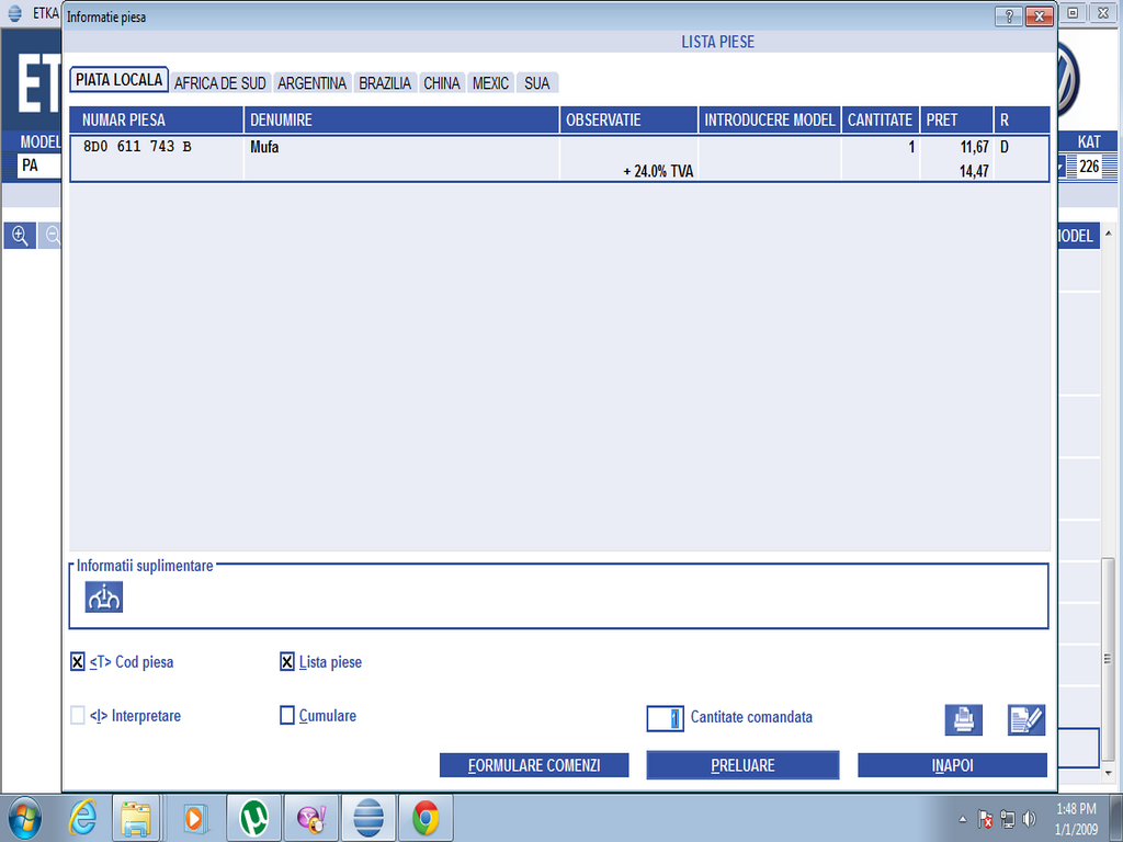

ce manson e ala?cel care intra in tulumba de la servo?
se gaseste oare separat de cumparat?
Nu in tulumba.
La Passat (cel putin) e in peretele despartitor dintre compartimentul motor si cel al bateriei, dupa cum se indica si in poze.
Se umfla din cauza uleiului (pompei uzate).

se gaseste separat de cumparat.
post-55955-0-12513600-1345114216_thumb.p
post-55955-0-09559900-1345114228_thumb.p
Voi inlocui acel manson si voi face proba asa cum ai spus tu Laurentiu. Momentan insa am iar cateva mici scapari de vacuum (mai mici ca inainte) si mi-am comandat mansonul, probabil luni sau marti il voi inlocui si voi putea face proba de foc.
