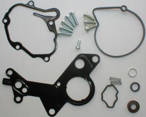

Am revenit si cu pozele kitul contine tot ce este necesar pentru eliminarea scurgerilor
Kitul din prima poza este pentru pompele cu p/n
038 145 209 A
Kitul din a 2a poza este pentru pompele cu p/n
038 145 209 E; 038 145 209; C 038 145 209 M
Kitul din a 3a poza este pentru pompele cu p/n
03G 145 215 A ; F009D00069

Nu am montat niciodata un kit dasta maine dau comanda de vreo 4 kituri si unul este pentru mine o sa fac poze pe percusrul montarii pompei .

pai si cumpara kitul monteazal si gata ai scapat de problema

daca o dai jos automat trebuie sa schimbi si garniturile sau tabla care vine intre pompa si chiulasa depinde ce model ai tu eu acum o am data jos pe a mea astept kitul de reparatie .

Cel mai bine te duci la o reprezentanta Volkswangen si acolo le dai VIN-ul(seria sasiu) si ei iti vor da garniturile care iti trebuie(cele dintre motor si pompa) si nu cred ca sunt nici scumpe, parca in romania sunt vreo 40-50 de lei! Pierderi de putere poti sa ai din cauza stutului de la pompa tandem care se misca, poti sa-l lipesi cu bison epoxy metal, dai pompa jos, o smilgheruiesti bine in jurul stutului si aplici solutia, lasi 12h la caldula si dupa montezi pompa si nu o sa mai ai probleme cu pierderile de vacuum! Dar atentie, ca pompa tandem are un surub nenorocit jos de tot pe care nu poti sa-l desfaci doar cu un imbus taiat si multa indemanare....eu 1 ora m-am chinuit sa-l strang la loc....bafta
