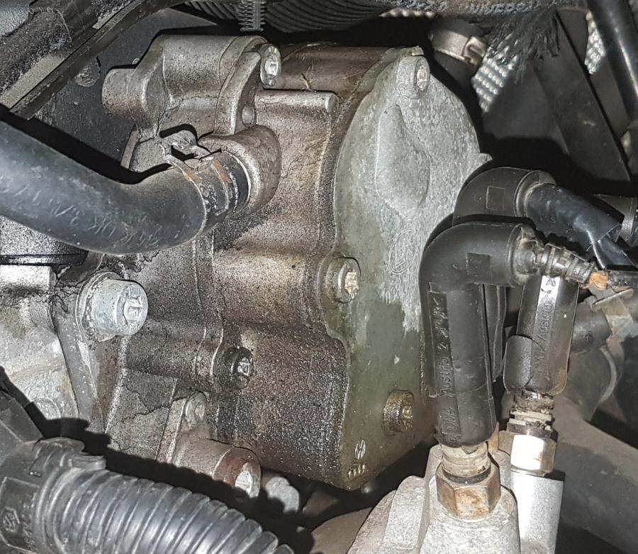

O problema asemanatoare am si eu, curge un pic de ulei pe la imbinarea care se vede in poza. Interesant e faptul ca picura doar la pornirea motorului cand e rece, dupa ce se incalzeste ramane uscata zona. Nu sunt probleme de pornire sau de vacum. Se gaseste doar acea garnitura sau trebuie cumparat tot setul? Trebuie  demontata pompa de pe motor pentru remediere sau merge desfacut doar acel "capac" ca sa poti schimba garnitura?
Iti va trebui tot kit-ul de reparatie si garnitura dintre pompa si chiulasa, daca nu este prezenta in kit.
Evident, se da jos de pe motor.
Am avut si eu aceeasi problema cu aceasta pompa, dar la mine curgea ulei din partea de vacum pana jos pe asfalt. Am preferat sa o schimb cu totul, cu una Pierburg, si bine am facut, avea joc mare la ax si era uzata bine. Masina nu prezenta simptome de pompa defecta, doar dupa schimbare mi s-a parut pedala de frana mai moale, dar s-ar putea sa ma insel. De aceea evaluati bine starea pompei, daca merita doar garniturile schimbate sau ar trebui una noua.
12 hours ago, vzsigmond said:
Se poate repara?  exista ceva chit de reparație? Sau schimbat cu tatul? Ii LUK 038145209A cum se vede
Citesti topicul, ca scrie. Apoi intrebi daca nu-i clar ceva.
