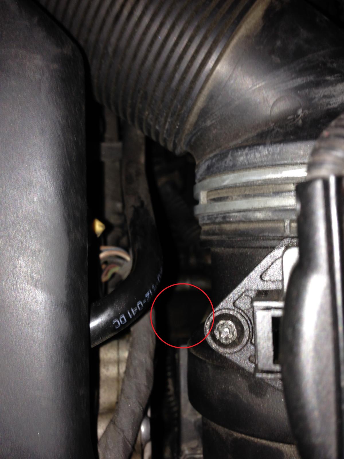

Salutare, a mai reparat cineva pompa tandem la golf 5 2.0 tdi? A mea are o scurgere si pierde motorina, as vrea sa stiu cam cat ar costa ca sa nu am vreo supriza la service.  Atasez o poza unde se vede de obicei motorina scursa, care dupa ce se incalzeste scoate fum semnificativ pe la farul si proiectorul din stanga. Multumesc

Salut, revin cu inca o intrebare, dupa ce am citit mai multe topic-uri se pare ca pompa tandem imi pierde motorina si se pare ca e la inceput problema, masina trage ca inainte, porneste la sfert de cheie iar franele tin foarte bine. Intrebarile mele sunt, daca aceasta scapa motorina ce garnituri ar trebui sa verific de 2 ori, intre pompa si motor, pompa si capac exterior sau care dintre furtunurile care intra in ea, si a mai folosit cineva kituri de reparatie gen http://www.ebay.com/itm/171851465015?_trksid=p2055119.m1438.l2649&ssPageName=STRK%3AMEBIDX%3AITsau de pe dieselstar.ro? Maine o sa sun la un service specializat pe injectoare si pompe din Craiova, dar ma astept la un pret astronomic de la ei. Multumesc
Daca pierde motorina este vorba de etansarea dintre capac si pompa. Nu cred ca o sa rezolvi problema cu schimbarea garniturii. Capacul ala se cam deformeaza.

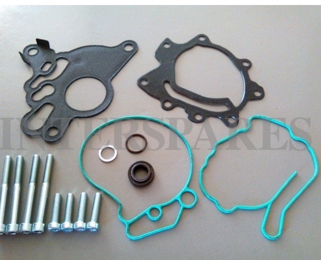

Vin dupa un schimb de volant si ambreiaj si nu prea imi permit una noua, as incerca cu acest kit si daca nu merge atunci o sa iau una noua. Am gasit 2 kituri cu diferenta de o garnitura intre ele, care cred ca este si cea de care am nevoie cel mai mult adica intre corp pompa si capac exterior. Atasez poze cu cele 2 kituri, este vorba de garnitura albastra din dreapta jos, am dreptate?
Inca nu stiu codul pt ca nu am dat pompa jos, motorul este 2.0 tdi 16v bkd 2007
