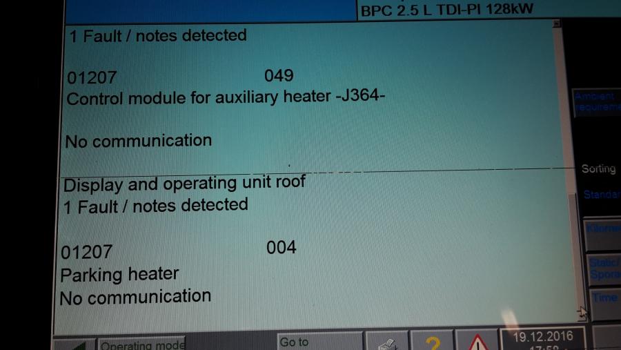

Am o problema cu un incalzitor thermo top C pe t5. Am eroare pe can cu lipsa comunicare j364. Am gasit un fir can intrerupt pe cablaj sub masina, siguranta in panou era scoasa, cu toate astea nu vrea.
Alimentare la mufa are, firele de can le-am probat pana in modulul de sub bord.
Cred ca nu mai ramane decat modulul de comanda defect, ce ziceti?
Masina are si air heater, si comanda de sus pentru el e. Dupa ce am schimbat bujia(900lei) functioneaza bine, insa pe tester intermitent pierde comunicarea cu el, si isi revine in ceteva secunde. Nu am mai patit asa ceva, poate avea legatura si cu cel pe apa.

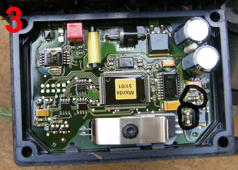

Intradevar din placa de comanda a fost, mai exact rezistentele smd rotunde de putere au fost dezlipite de pe placa, din cauza lacului nu se vede. Le-am refacut lipiturile, l-am asamblat si m-am conectat pe el din prima, a pornit bine la test, nu da cu fum, perfect.
Am reusit sa schimb si rulmentul de la motor suflanta, echivalentul este 624zz, cel vechi facea zgomot.
Mersi de ajutor.
Poza e de pe net, am vrut sa arat smd-ul.

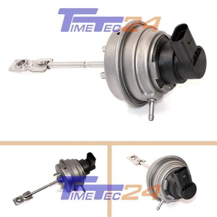

P0299 e de la turbo ,actuator fara vacuum sau membrana sparta .
http://wiki.ross-tech.com/wiki/index.php/16683/P0299/000665
La "actuator fara vacuum sau membrana sparta" te referi la piesa asta defecta?
