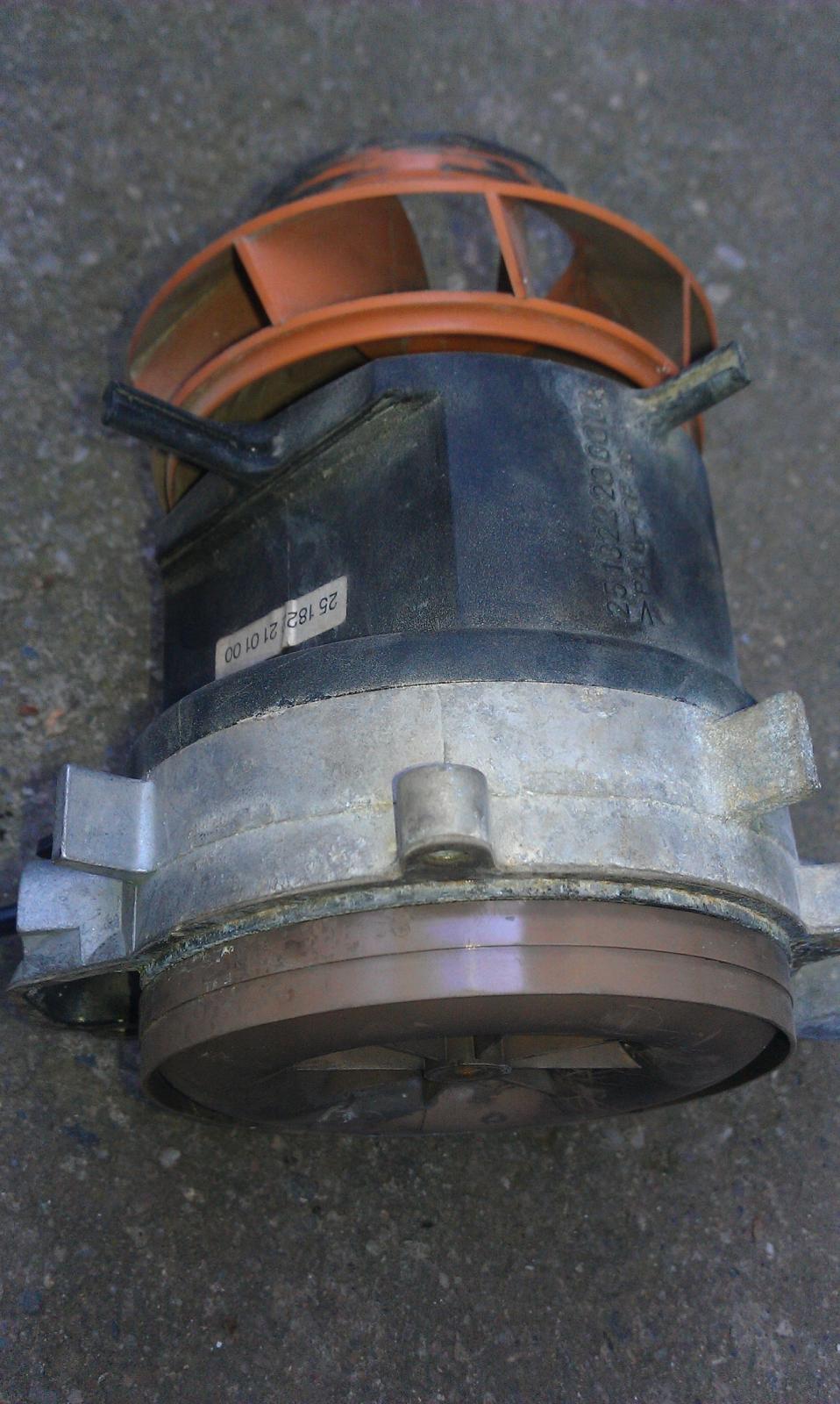

Am desfacut si eu sirocoul,se pare ca bujia e buna,sita am curatat-o,pompita de motorina pulseaza,insa ventilatorul nu porneste nici macar la inceput,pe viteza mica,deloc!
asta e modelul,fac poza si la ventilator,are cam multe fire,imi poate spune cineva cum sa-l alimentez pe direct,sa vad daca merge?
am incercat pe pinul 1 si 2 negru si rosu,dar nu reactioneaza..

Ventilatorul se desface prin inlaturarea paletelor,cea mare iese mai usor avand striatiile pe ax,insa paleta dinspre arzator e lipita cu ceva rasina,a iesit ceva mai greu..sub aceasta paleta se gasesc doua suruburi lungi,desfacandu-le se poate ajunge la motorul in sine..
Intrase apa in el,era foarte oxidat,un carbune era blocat,rulmentii aproape blocati,i-am inlocuit cu rulmenti 626 rs
curatat si pus totul la loc,acum alimentat merge,destul de silentios
Intrebarea mea este :acest model de sirocou este conditionat de vreun senzor de temperatura ca la cel de apa?
Din cat am observat,nu da curent la pompa de motorina,daca ii fac cateva pulsatii separat,porneste,cu mult fum dar porneste,dupa care se stinge..dar daca cuplez pompa la alimentarea lui,nu o aud deloc sa tacane intermitent..
