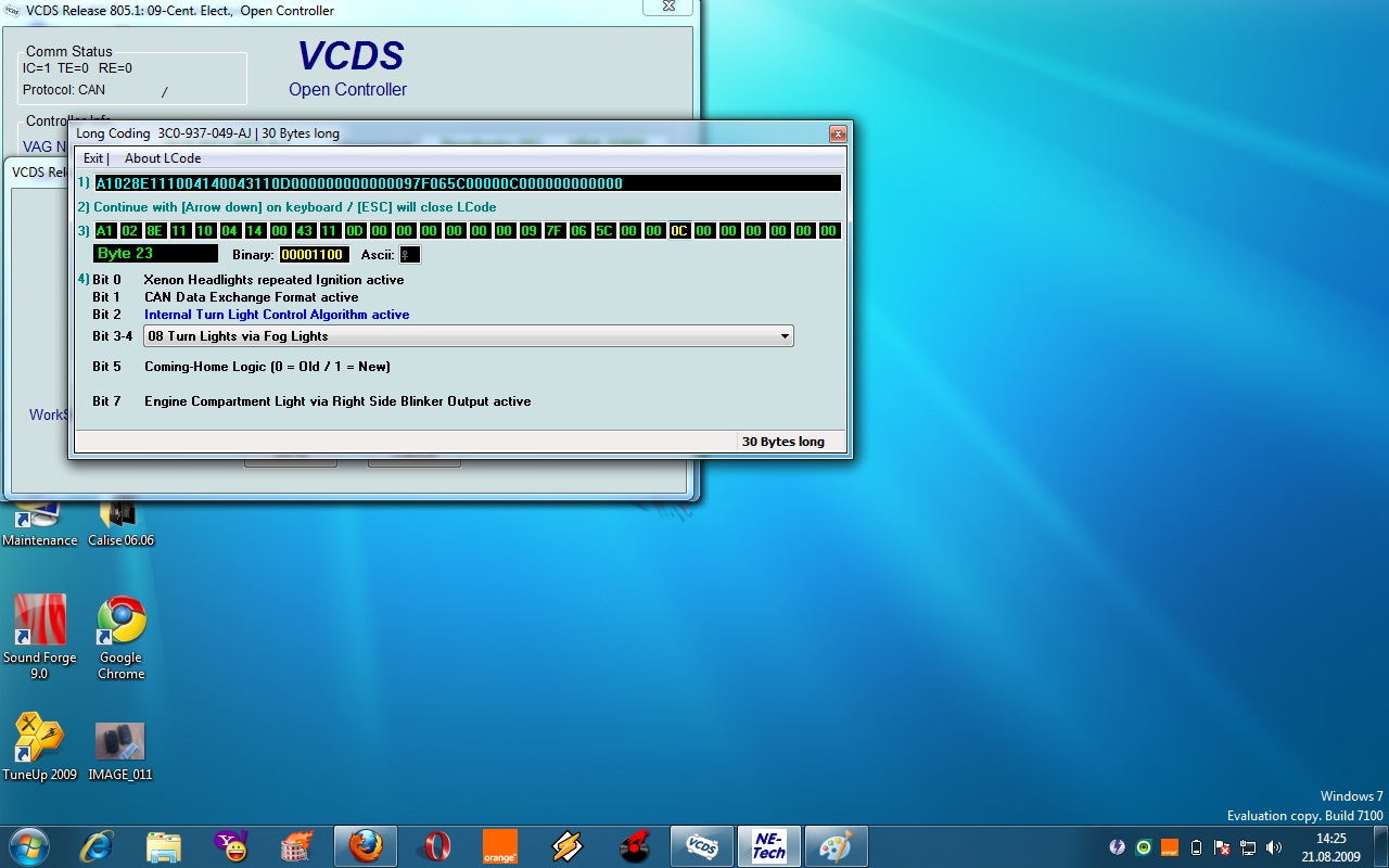

Nu am reusit sa il activez prin metoda descrisa de Pisicutza, la mine modulul Convenience este pe 19 bytes, insa se poate activa si altfel. Din controllerul Central Electronics-> Byte 23-> Bit2 sa fie bifat->Bit 3-4 sa fie setat ca in imaginea atasata. Se poate seta sa mearga si pe faza scurta sau faza lunga, cel putin asa apare in meniu.

Stii sigur acest aspect? Atunci cum am activat acea functie din modulul centralei electrice si nu din convenience cum spunea pisicutza?
Modificat de azreil24
Pisicuta a scris gresit gresit la inceput spunand de convenience. Eu m-am referit la faptul ca masina ta chiar daca are controler centrala pe 30 biti nu are convenience incorporat. Daca il avea nu raspundea la interogare pe adresa46. Intelegi acum la ce m-am referit eu ?
