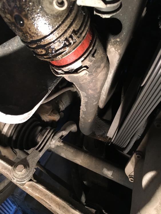

La Bora de care va spuneam cu cateva pagini inainte, de intra turbo cu cateva secunde intarziere, am descoperit conducta asta de aluminiu cand am curatat intercoolerul.
Are o ureche rupta, unde ar veni siguranta, dar sta cat de cat. E posibil sa traga aer fals pe acolo si de aici problemele? Ma gandesc ca e acelasi lucru daca ar fi fost intercoolerul fisurat. Are cineva la indemana codul ei? Este pe ASZ, 131 CP.
PS: dupa curatare scoate mult mai putin fum, aviz amatorilor.
