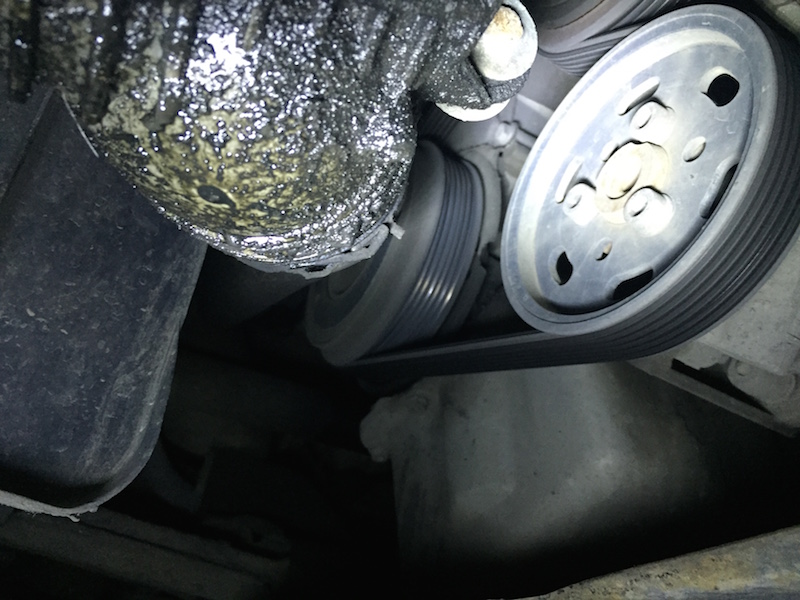

O sa ma uit la cursa tijei. Intre timp am ajuns la intercooler, care aparent e plin de ulei, cel putin pe afara. Cand am schimbat turbina la cipos a fost pentru ca se facuse pilaf cea veche si mi-a aruncat tot uleiul care probabil a ajuns in intercooler.
Am desfacut si furtunul gros din EGR, si este si acolo ceva ulei, clapeta e destul de murdara, dar orificiul nu este obturat, nu stiu daca intr-un an nu se curata singura tubulatura de uleiul de acolo.
Mentionez ca scoate un puf mic de fum atunci cand pornesc motorul, si in sarcina este un mic norisor negru.
Daca anulez EGR de proba cu un surub in furtun mai ajung gazele prin intercooler? Poate sa intre tarziu turbo din cauza jegului asta? O sa il si curat sa vad daca vad vreo fisura...

Intrebarea este...cand ai schimbat turbina au fost curatate tubulatura si intercooler-ul?
La cum arata la tine asta as face acum primul lucru...pentru ca intercoolerul ala obturat aproape jumate in combinatie cu caldurile de afara influenteaza foarte rau mersul...e lesinata ca nu are aer rece...
Dupa ce il speli verifica-l sa nu fie spart atat el cat si furtunele/conductele aferente...
Daca ai posibilitatea schimba si oring-urile de la imbinare...care le vezi mai tocite...
