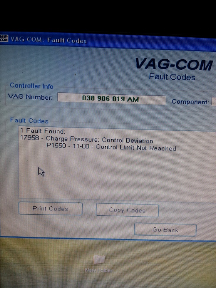

salut, am si eu o problema, de azi masina nu mai trage! nu am toba finala pe ea, iar de cateva zile "fluiera" altfel, acum nu mai trage deloc...si nu mai fluiera cand schimb treptele, uruie mai puternic, iar suieratul de la turbina la relanti se aude...! Am desfacut tubulara de dupa intercooler, cand accelerez sufla pe acolo, dar daca pun mana si astup tubulara...nu are nicio putere...! Cum sa verific turbina? sau poate fi de la debimetru?
am pus acum putin vdcs si am o eroare ceva gem "charge pressure"
Modificat de firiss
Posteaza intreaga eroare , e positive sau negative deviation,conteaza mult in a-ti da indicatii .

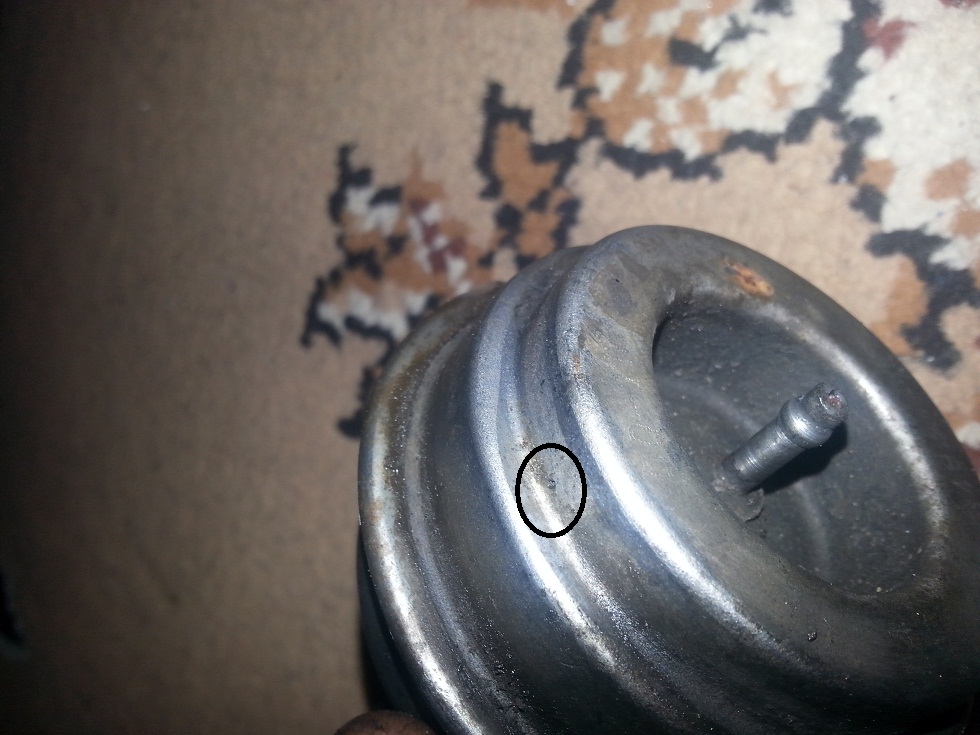

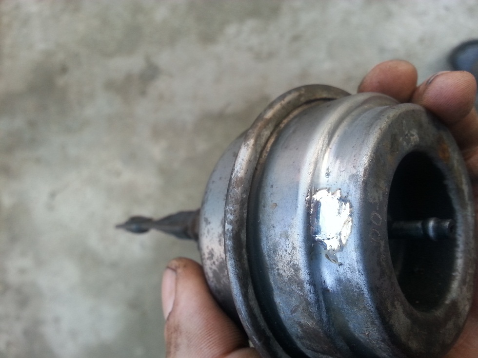

Baieti...am desfacut actuatorul de la turbo...are o gaura mica in partea de jos...pe unde trage aer...este normal? Nu gaura cea mare pe unde "respira", are alta cam cat varful de ac in partea de jos...
Trage aer pe stutz si vezi daca tine vacuum..daca nu tine din cauza acelei gauri atunci nu este normal...
Si incearca atunci cand ai nelamuriri sa pui si o poza....se poate identifica problema mai repede...
am rezolvat...dar intr-un mod foarte aiurea...chestia e ca a avut o gaura pe actuator, am fost la garaj, m-am uitat la altul si nu avea acea gaura asa ca am cositorit-o macar sa vad daca merge...toate bune, am montat inapoi...nimic...tragea putin mai ok la inceput, apoi lafel de rau ca inainte! geometria este ok, agata foarte putin! am mai umblat pe la furtunase, am observat ca pe cel de la actuator nu prea am vacuum, in dreapta motorului, pe langa debimetru este o chestie de vacuum din care ies doua furtunase, unul dintre ele duce la turbo...nu stiu cum se numeste! am dat jos chestia aia, am suflat, a iesit ceva negreala, am pus inapoi, degeaba...! Am pus laptopul si a aparut eroarea de mai jos, am sters, am oprit motorul, am dat cheie, cand am plecat am ramas foarte uimit...trage mult mai bine ca inainte sa am problema asta...de ce nu inteleg! oare sa nu fii avut vacuum? am mers vreo ora...a fost totul ok! sa fi fost din cauza vacuumului problema asta si pana acum sa nu fii tras asa de bine din cauza acelei gauri...! astept pareri!
