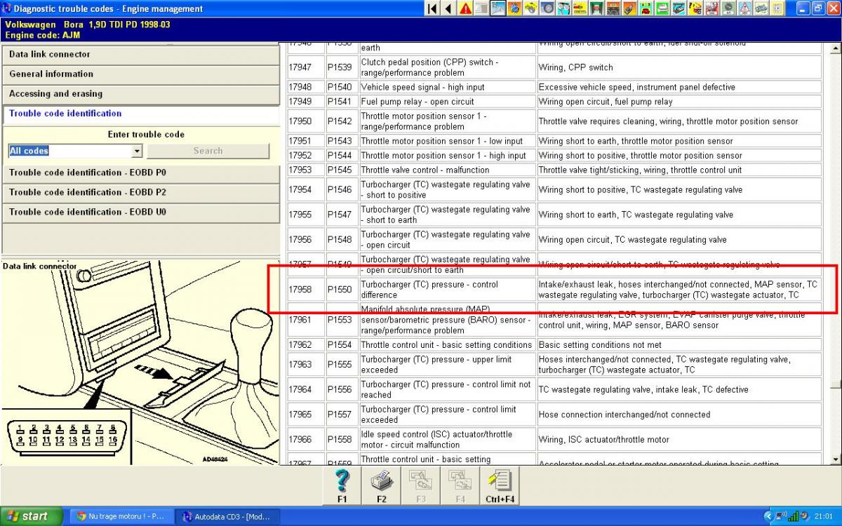

am pus vcds-ul pe ea si imi da urmatoarea eroare :
1 Fault Found:
17958 - Charge Pressure
            P1550 - 11-10 - Control Deviation - Intermittent
mentionez ca am verificat furtunasele de vacum si am verificat turbina acum ceva timp..4-5 luni..nu necesita curatare.
va rog ajutati-ma !

Am inteles...uite ce spune Autodata...
post-14266-0-73312200-1391886241_thumb.j
