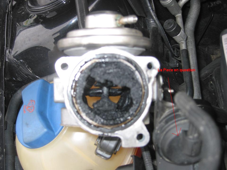

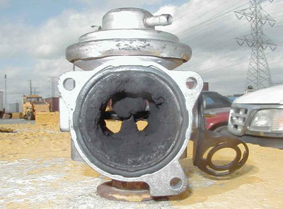

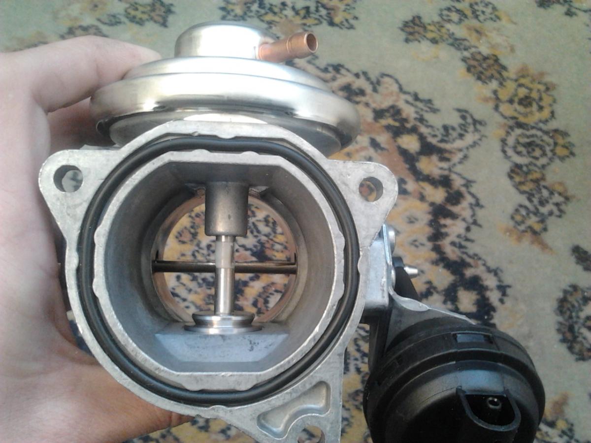

Uite cum arata un EGR nou si unul murdar...aproape infundat...
post-14266-0-11262400-1389787071_thumb.j
post-14266-0-23588200-1389787091_thumb.j post-14266-0-88010700-1389787091_thumb.j
De obicei murdaria se aduna in spate...si se vede cand il dai jos...nu se vede doar daca dai furtunul din fata jos...
