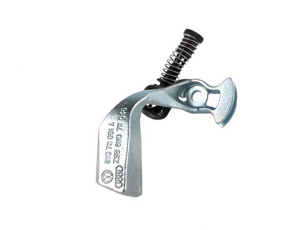

Ca tot postez acum...am comandat un short shifter OEM de Audi TT din aceeasi generatie cu Golf4/Bora. Piesa arata cam asa si reduce cursa schimbatorului pe verticala cu 20-30%
Codul si un mic DIY de pe vwvortex le-am postat aici

Foarte tare, abia astept sa montezi short shifeter-ul ca sa ne dai si impresii ca vreau si eu sa imi pun la Toledo . Cat ajunge cu totul toata treaba si cu manopera cu tot? Se poate intampla sa ai probleme cu schimbatul vitezelor de la asa ceva sau sa intre mai greu in viteze?
E plug and play treaba. Toata aceasta scadere a cursei se da din pozitia pinului de care se prinde acel arc (capatul cablului care muta pe verticala, mai este unul pt orizontala). Este vorba de cativa mm intre pozitia celui stock si celui de Audi TT. Pretul la volksman e 120RON iar la PBN 136RON parca. Manopera nu am idee dar nu cred sa fie prea mult. Eu nu ma bag sa-l fac singur desi e simplu daca te iei dupa DIY. Mi-e teama sa nu dereglez timoneria tocmai facuta si sa intre aiurea dupa...

Multumesc spor si tie. Cu short shift-ul, sa vina si vedem. Chiar sunt curios de el ca la banii astia chiar e ok :rolleyes:
