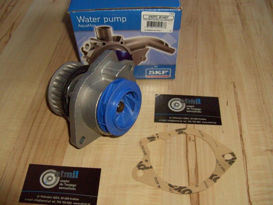

Stie cineva ce fel de etansare este la pompa de apa SKF (cauciuc sau hartie) ? Sau cum sa fac sa o ocolesc pe cea de hartie?
Din poza kitului distributie + pompa se pare ca ar fi de hartie ceea ce e nasol ca trebuie lipita cu silicon parca.
Dar din alte poze de pe net pompa vine si cu cauciuc si cu hartie ca etansare. M-as feri de etansarea cu hartie ca implica silicon...
Modificat de SergiuD
