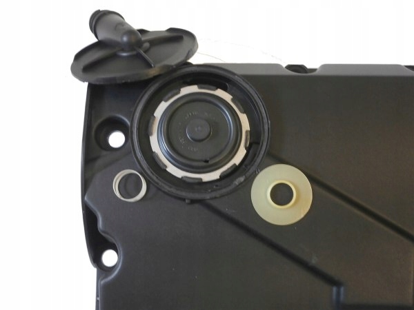

De curand am  vazut pe mai multe sit-uri  aceasta membrana si voiam sa intreb  daca a folosit cineva ..
Eu cred ca voi  cumpara piesa, dar intrebarea  este  ce solutie sa folosesc pentru a relipi acel capac , pentru  ca este  lipit ..
voi lasa si un  clip youtube sa vedeti procedura.
cine vinde piesa nu iti recomanda si lipici?
pare ceva mastic rezistent la temperatura. poate cel de lipi parbriz?

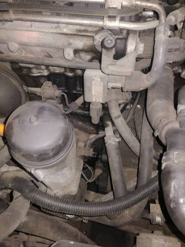

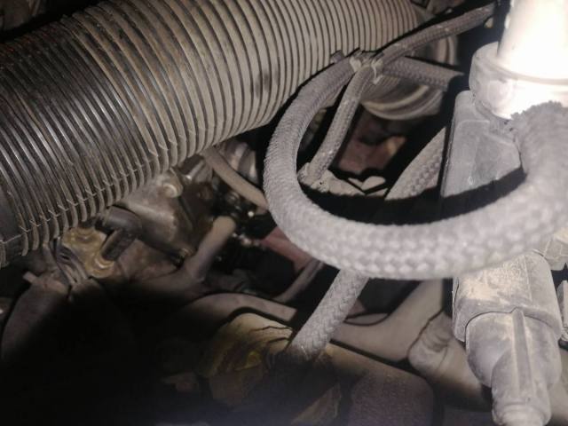

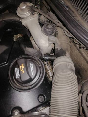

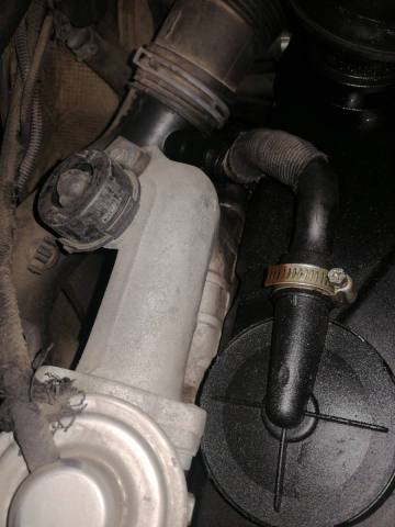

Va salut! Am observat si eu niste scurgeri serioase de ulei la Bora mea AJM, in zona epuratorului si a busonului de umplere, care se preling pana jos pe turbo. Va atasez cateva poze facute acum cateva minute.
In bord mi se aprinde martorul de nivel scazut cam o data la 1500-2000km si completez undeva la 100ml de fiecare data, insa nu mereu se intampla. De exemplu vara n-am pus niciun strop, si am acelasi stil de condus in orice perioada a anului. Dar cum vine putin frigul, ma lovesc de problema asta cu uleiul, iar recent au inceput sa fie tot mai vizibile scurgerile astea.
Un oil catch can ar rezolva problema sau alta e sursa?

Nu toate au acea membrana . ALH-ul meu e gol in epurator ... azi am desfacut, ca la fel am zis sa il schimb dar daca e gol si nu e spart ... capacul de la culbutori e nou oem, ca imi dadea pe la garnitura.
Mie mi-a fost schimbat intercoolerul, de la pietricele s-au facut sitele alea praf ... si tot atunci au schimbat si semzorul map cred ca ii spune care e pe tubulatura ce e deasupra intercoolerului la Bora ... de atunci nu stiu cum l-au pus ca imi da ulei pe langa senzor .. egr-ul l-am verificat si e curatel ...
1.9 tdi uleiul adunat inaintea turbinei e di cauza separatorului de pe capacul culbutori atentie nu improvizati nimic producatorul recomanda inlocuirea capacului cu totul nou nu second acel separator are o garnitura de cauciuc care de cele mai multe ori ea este problema din cate am vazut se afla pentru schimbat dar nu chiar la toate fiid 2 3 modele de separator eu zic cel mai bine schimbati capacul car nu se schimba des la al meu passat b5.5 1.9 asa am facut si sa rezolvat problema capacul lam schimbat prima data dupa 600.000 km asta ca sa vedeti ca nu se schimba des capacul a costat 300 lei
