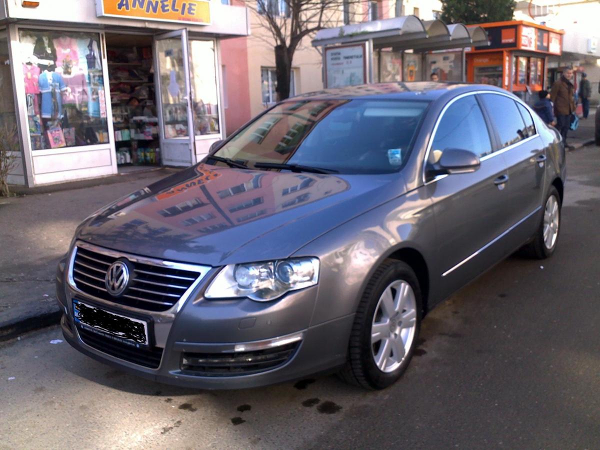

De ideea asta ce ziceti ? Grila fata OEM Audi S6 cu LED DRL. E plug &play, a facut un coleg de-al nostru modificarea, dar trebuie sacrificate proiectoarele de ceata...
@iuly1209: Merci ! Pareau ca nu sunt pe original...
Hai sa-ti pun o intrebare, locul pare potrivit: avand in vedere ca " te joci" cu DRL si LED custom, ai putea integra un set de DRL-uri LED de calitate in grila fata originala de la Passat ? In ideea de a avea un produs de calitate cu aspect OEM, nu gen "banda led" lipita cu dublu adeziv...
