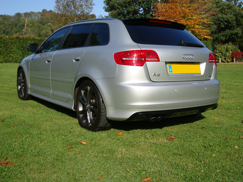

Daca totul merge bine, vreau sa cumpar prelungirea si diffuserul de S3 pentru spate si sa o bag in service la tinichigerie sa vopsesc pragurile, usile pe stanga (pline de lovituri de la alte usi), hayonul (care are o zgarietura urata inca dinainte de a o cumpara eu), bara spate, bara fata, capota motor.
Maruntisuri :)
Aproape. Ar fi super daca as reusi sa o fac toata insa putin probabil.
I-as schimba si culoarea :)
am avut si eu ideea asta in cap la o masina,dar am renuntat. Daca vrei sa o faci cum trebuie, este necesar sa o vopsesti si pe interior, praguri, usi, haion si trebuie demontate fete de usi,etc. Nu poti avea la exterior o culoare si cand ridici mocheta sau dai bancheta la o parte sa ai alta culoare.
 Sa nu mai vorbim de compartimentul motor... Ce are culoarea asta? E frumoasa!

Stiu. Ca sa iasa bine schimbarea de culoare trebuie demontat mult plus inca vreo 1000 de lei in plus...
Modificat de Johnny Bravo
Nardo Grey, sa nu fie nevoie sa schimbi si talonul.  :icon_thumleft:
Si daca mai adaugi oglinzi, plafon, grila si diffuser-ul din fusta de S3 negre glossy iese intr-un mare fel!
Las-o asa, mai ales ca s-ar vedea bine niste elemente glossy black.
Nu Nardo grey aka grund :))
Asa o las. Nu am bani sa o fac bine. E doar un vis. Daca oi castiga la loto...

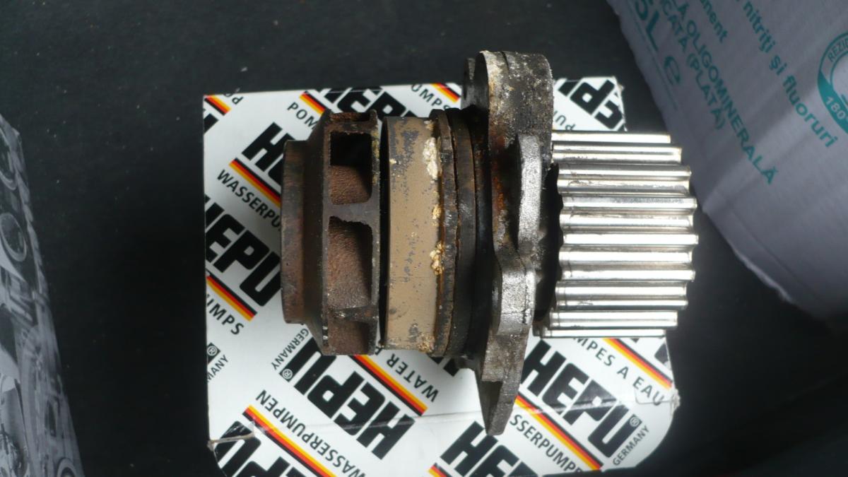

Am schimbat distributia. Cu ocazia asta am constatat ca pierdeam antigel si pe la pompa de apa, pompa care arata foarte rau.
Am ma schimbat si cele doua furtune de apa ce intra in vasul de expansiune.
Johnny Bravo
A doua oara. Prima oara am schimbat-o pe la 117.000 Km, la Nurvil. Pe caietul de service scrie ca urmatoarea schimbare se face peste 90.000 Km sau 5 ani.
La mine sunt 5 ani.
Johnny Bravo
In afara de pompa de apa, care este Hepu, piesele sunt pe original. Cureaua este Contitech, restul nu stiu. Toate piesele au venit in cutie branduita cu Porsche piese de schimb.
Si pompa veche tot Hepu era... deci va trebui sa fiu atent si la asta.
Mecanicul mi-a spus ca o contributie importanta la deteriorarea pompei a avut-o si faptul ca am mers cu o concentratie mica de antigel. In ultimul timp, la cat de repede scadea nivelul, puneam doar apa distilata, fara antigel.
