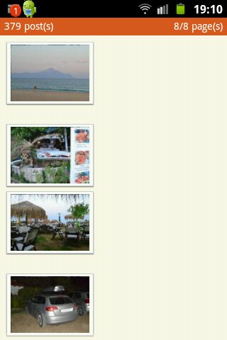

Aici sunt thumbnail-uri doar. Click pe ele si se deschid cele mari pe imageshack.
Eu le pun pe postimage.org și de acolo cu link direct în insert image pe forum. Așa se văd bine pe toate dispozitivele, fiind mulți care accesează forumul printr-o aplicație dedicată.
La mine pe tapatalk asa se vad:
Si le pot vedea si full screen.
Și așa rămân, mici. Cel puțin pe S3-ul meu. Dau pe ele și am aceleași imagini mici.
Uite cum apare la mine și le pot face apoi mari.
