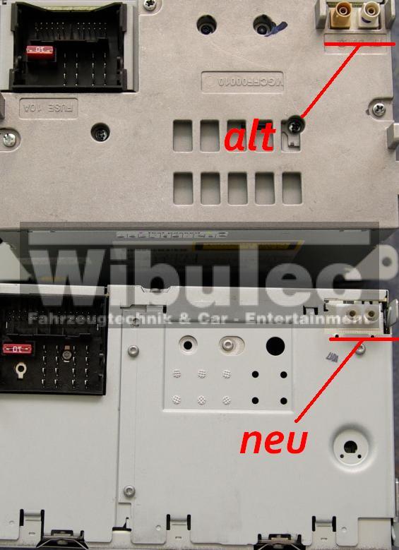

Cei de la metrafo mi-au recomandat piesa aceasta . Dar de mufa de la radio nu au zis nimic si nici nu am gasit ceva asemanator pe site.

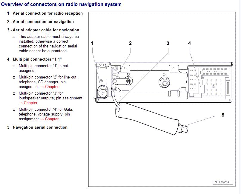

eu nu stiu sa difere conectorul ala mare pe care e alimentarea , iesirea de boxe , comunicatia can si alea 2 mici pentru telefon si magazie care se mai pot aduga , intre rcd si navi...
eu am avut rcd300 si am pus un rcd510 doar am schimbat intre ele 3 fire in mufa de auxiliar si am pus adaptor pentru antena
din cate stiu intre rcd 300 si rns 510 nu e diferenta la mufa mare doar la aia de antena unde trebuie adaptor ...

mufa ptr antena o gasesti tot acolo...cel mai bine ar fi sa te uiti putin in spatele navi sa vezi ce ai nevoie...
are antena simpla cu mufa tata ?
steamroller , daca esti putin atent vezi ca omul nu are nici cea mai mica legatura de a inlocui un RCD 300 cu un RNS 510... :icon_thumright:
are nevoie sa monteze un rcd in locul unei navi simple 1 din...oem , care difera si la mufe...

asa arata mufele la navi aia... deci adaptorul propus de cei de la metrafo eu zic ca e bun...

astea-s tata amanoa (cele fakra) , pe RCD sunt tot tata deci trebuie mama pe adaptor (adaptorul asta merge daca pui ceva standard in locul celui OEM) , eu presupun ca acum pe masina are mufa de antena dinaia veche , desi ar trebui vazut sa nu fie totus un adaptor pe masina deja pus... pe golful meu (si altfel nu am vazut) vin 2 cabluri de antena cu mufe fakra mama
cred ca o poza cu ce are omul acolo pe masina ar lamuri situatia
cel de sus e RCD 300
Am analizat si eu bine adaptorul si se pare ca e bun.
Mufa de la antena este ca si mufa neagra din poza: http://www.metrafo.ro/produse/adaptoare-mu...2?keyword=fakra
Poza cu spatele la player nu are rost sa pun ca a pus steamroller o poza exacta.
nici eu nu am gasit la ei 100% ce cautam dar am comandat 2 adaptoare ieftine si am facut eu ce-mi trebuia si am iesit la 40 ron fata de pretul adaptorului de care aveam nevoie de la vw 140 ron...
http://www.metrafo.ro/produse/adaptoare-mu...ama-audi-bmw-vw
cu asta rezolvi problema , nu trebuie ambele mufe de antena bagate in rcd , faci proba practica , vezi pe care ai receptie mai buna sau care e pt AM si care pt FM ... nu mai stiu exact care cum e da sigur merge si numai cu una.
