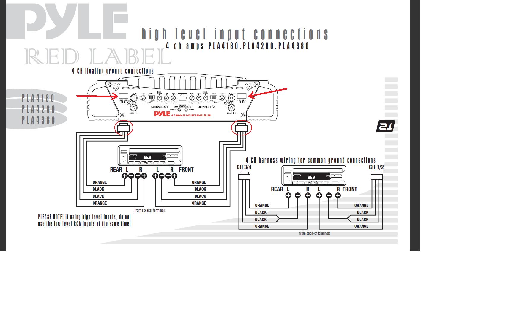

1. Pentru inceput, am RCD300 PLUS pe masina. Pornind de la acest HU as vrea sa imi schimb difuzoarele si sa le amplific folosind PYLE PLA4180. Nu vreau subwofer, vreau doa boxele sa fie amplificate. De ce as avea nevoie pt operatiune si cum se face exact? De unde iau semnalul (separat fata-spate)? Am citit primele 15 pagini in aproape 2 ore dar ma gandeam ca a aparut ceva ai simplu in ultimii 2 ani :icon_thumright:
As aprecia informatiile date punctual, pas cu pas, chiar as vrea sa iasa treaba buna.

Multumesc, angel eye. Tocmai ce spuneam ca nu ma intereseaza subwoofer ci efectiv pasii care trebuie urmati pt a realiza ceea ce vreau, adica amplificarea boxelor, fata pe un canal, spatele pe alt canal.
dca nu vrei subwoofer si esti hotarat doar pe amplificarea boxelor, foloseste un amplificator cu 4 canale - 2 fata ,2 spate , in nici un caz cum ai scris mai sus-boxele de fata pe un canal si cele de spate pe un canal.

amplif-ul e 4X300RMS parca, m-am exprimat eu gresit. o sa izolez si portierele. in fine, mai caut, parca se folosea un adaptor ca sa faci legatura intre firele de la cass si amplif.

LE: incep sa ma lamuresc. Nu cred ca-mi trebuie hi-lo pass ci mai degraba altceva, niste intrari tot hi, altfel nu pot scoate 4 canale independente... Daca as folosi Hi-Lo pass as avea fie doar 2 canale fie 2 amplificate si 2 cu ce vine din RCD300+
Modificat de the_punkreas2003
in cazul acesta iti cumperi doua covertere hi-low...
sau... vezi ca este f posibil ca amplificatorul sa aiba "hi in" si in cazul asta nu mai ai nevoie de nimic....scoti din iesirile de la RCD pentru boxe...si bagi direct in acel Hi-In al amplificatorului care este special facut ptr asa ceva...
eu am preferat RCD 500MP3 X 6 decat treeaba cu stick -ul ... :)
:) "o sa vedeti poze cu mine spanzurat, biciuit, castrat etc etc " -- decat castrat mai bine spanzurat ;)
LE: daca schita de mai jos este cea a amplificatorului pe care urmeaza sa-l achizitionezi...nu mai ai nevoie de nimic ... - are intrare hi level in si acolo bagi direct din iesirile ptr boxe ale RCD-ului...:P

Kalu, aia e schema amplifului, special am pus exact ce am eu. Asa voi face, legare direct in hi level in. Cu spanzuratul la fel zic si eu ;)
