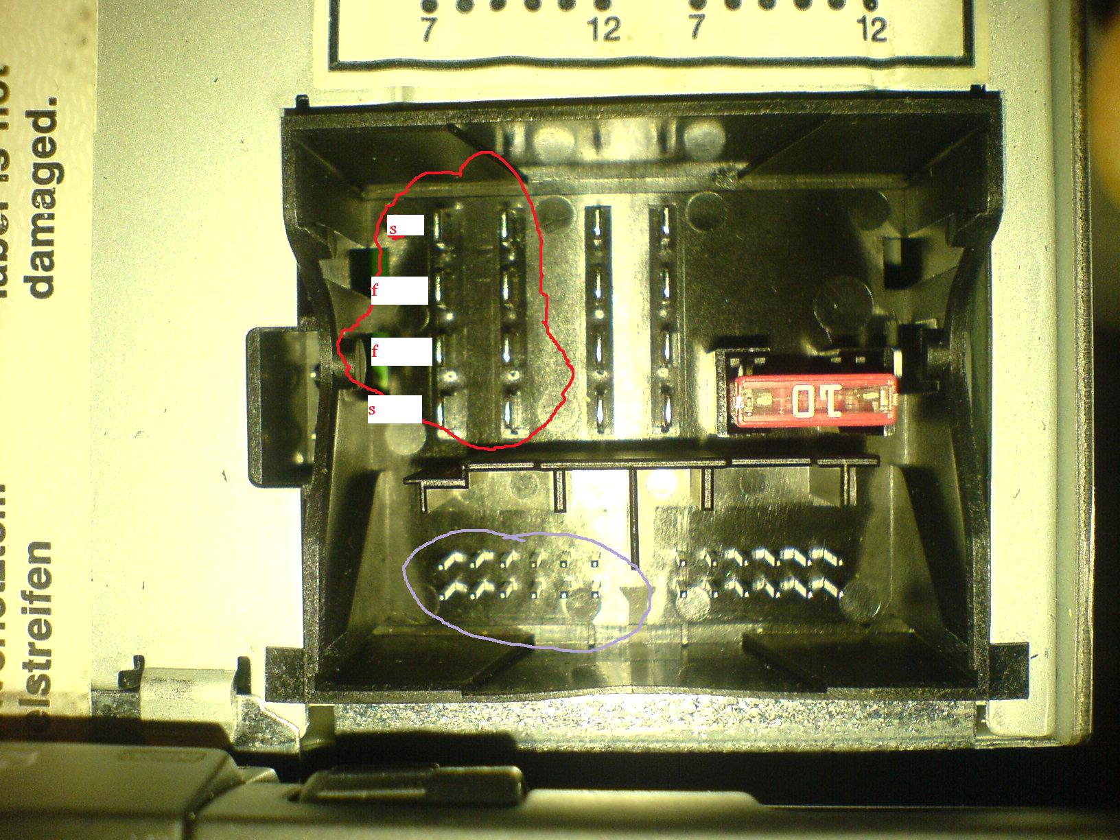

deocambata vreau sa imi leg un subwoofer normal
dar de unde iau semnal sa se porneasca statia knd pornesc rcd 300-le?

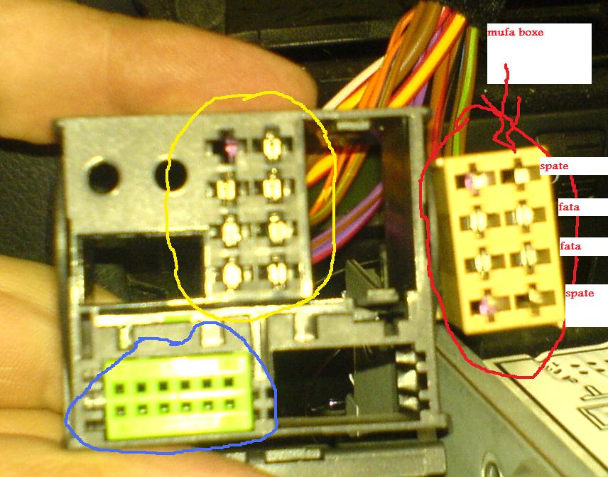

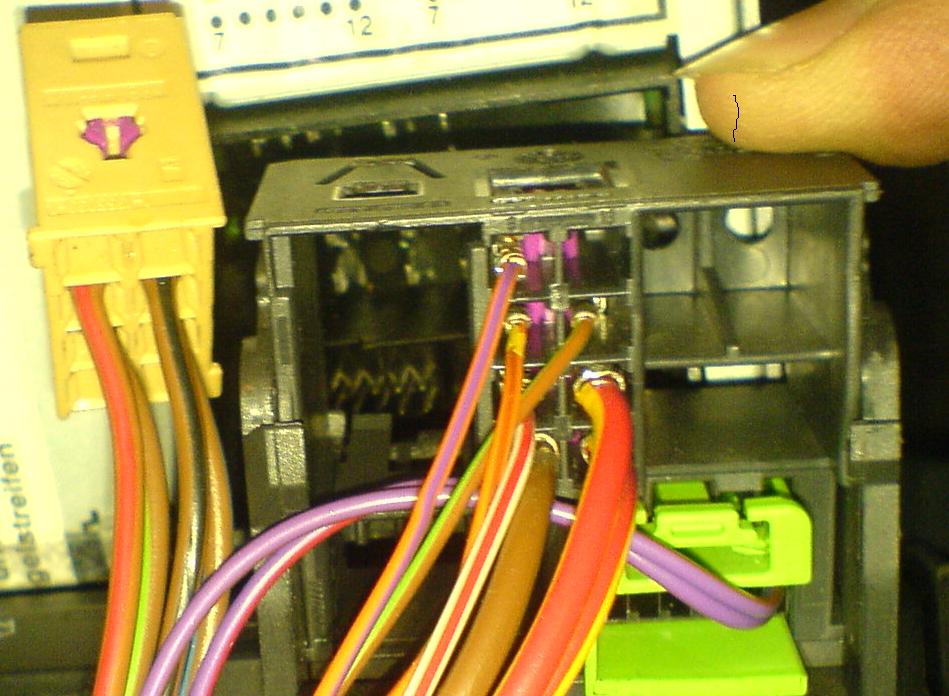

atasez niste imagini cu mufele de la cas
am descoperit si iesirile pentru spate
ma gandesc sa iau de acolo semnal pt muzica si sper k sa mi se activeze si fade-ul daca tot folosesc cele 4 iesiri
totusi..ce ma intereseaza acum e de unde iau semnal sa pornesc statia
merci...
sal lume.am si eu nevoie de ajutor din partea unui bucurestean priceput la electronica sa imi scoata si mie la rcd300 iesirile pentru spate!
se poate?
multumesc anticipat !!!!
vezi mufa aia maro din pozele mele
la mijloc ai iesirile pt fata
sus si jos is alea pt spate
trebuie doar sa mai adaugi niste papuci sa se conecteze la piciorusele alea de sus si jos
o poti face singur..daca te pasioneaza..
