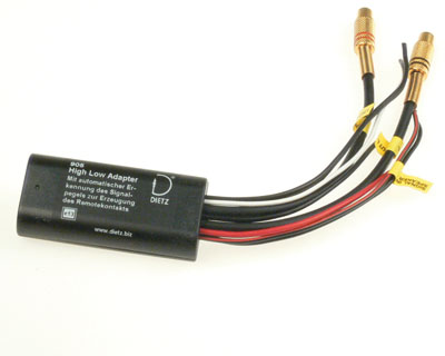

Pentru conectarea unui amplificator la HU original al masinii este nevoie de un filtru Hi-Lo care preia semnalul de la 2 dintre difuzoare (spatele de preferat) si-l scade ca si intensitate, lasand posbilitatea conectarii prin mufe RCA la orice statie. Atasez o poza cu statia si subwoofer-ul montat in portbgaj.

Pret aproximativ: 300 euro-fara condensator, cu mentiunea ca toate componentele le-am achizitionat din Germania si instalarea pe masina am facut-o tot eu. Atasez si poza acelui adaptor varianta imbunatatita si cu comanda de remorte a amplificatorului. Variantele mai vechi ale acestor gen de adaptoare nu au si aceasta comanda, iar RCD300 nu stiu sa aiba iesire pentru astel de semnal(comanda +12Vcc).
Aktives High-Low Interface mit Remote
High-Low Interface mit extrem breiter Dynamik: 18Hz-22kHz.
Die Elektronik erkennt automatisch ein anliegendes Tonsignal
und erzeugt hierdurch einen Remote zum Einschalten der
Verst

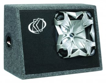

La SIAB am vazut intr-una din masinile expuse (si nu la tuning auto) un subwoofer de la Kicker care ocupa extrem de putin spatiu si suna chiar ff bine (cel din mijloc). Va pun mai jos cele trei modele gasite la comerciantii nostrii. O sa incerc sa imi adaug un subwoofer pentru a mai reduce din vibratiile usilor care (uneori - la statul pe loc in general) sunt enervante.

@Bobocel eu unul te sfatuiesc sa iti cauti un regulator de nivel sau hi-lo adapter...denumirea vine in functie de producator...in general amplificatoarele sunt cam pretentioase la intrasile de semnal HI...sper sa nu ma insel...
am incercat eu cu un regulator de nivel de la "SAL" si face treaba buna...acu' nah...poti gasi de dietz sau valor...dar eu numai asta am am gasit in iasi...pe stoc..fara sa astept o comanda...:icon_thumright:
