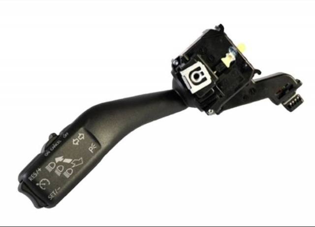

1K0953513G e codul de la maneta cu tempomat...imi poate spune cineva daca e cea corecta pt Tiguan 5N 1.4 TSI,an 2009
Fa o diagnoza si posteaza codul calculatorului de coloana.
în urmă cu 3 ore, Costyy73 a scris:
Este ok daca masina este fabricata pana in 30.05.2010

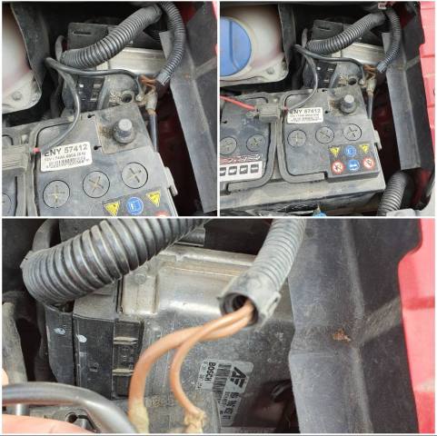

Salut,am un Sharan din 2005 cod motor auy,am cumpărat maneta cu cablaj de la chinezi,am citit toate paginile și am găsit corespondența între firele din mufa manetei si mufa de la ecu.Va rog daca îmi poate spune cineva unde este localizat ecu.multumesc.
Daca nu ma insel...in compartimentul motor,in  spatele bateriei.
F l o r i n
Am una la reparat, ti-am facut cateva poze
Citeam ceva de calculator de coloană volan,deci trebuie sa duc firele de la maneta direct in ecu in spatele bateriei?
