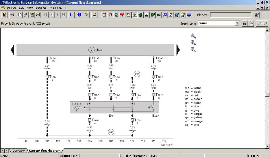

Salut baieti! Am un golf 1.4 16v cod motor AXP, am montat maneta de semnalizare cu tempomat. nu am tras cablurile de la mufa intermediara pana la equ pentru ca nu eram pregatit sa nu le am trase ( am sperat pana in ultima clipa) si nici la siguranta nu al legat acel fir pentru ca nu am avut acel conector de plastic...maine o sa desfac la sigurante si am sa dezizolez firul albastru si o sa ma leg acolo. toate bune si frumoase, numai ca dupa ce am montat maneta nu se mai stinge martorul de la ESP din bord... se poate sa aiba vro legatura?; sau am atins eu ceva ce nu trebuia pe acolo?
Se poate monta tempomat pe skoda octavia 2002, 1U tip motor 16 SR AVU?
DA, se poate. Trebuie sa duci firele pana in mufa de la ecu.
  On 16.09.2016 at 19:35, bigstar a scris:
Expand
poftim diagrama, pt conexiuni tempomat la Octavia 1
