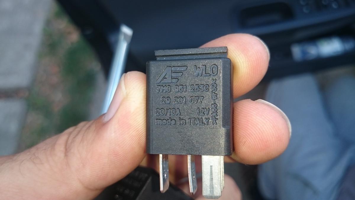

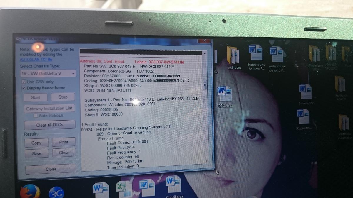

salutare , help me
va rog sa imi spuneti care este si unde este relul de la spalator , amandoua nu-mi merg ( nu iasa afara din bara )  , este masina din semnatura , dupa scanare imi da eroare de releu .......am sapat pe net si sa vad care este releul si cred ca este pozitionat dub volan si este cel inscriptionat 404 dar problema ca acolo am doua releuri 404 la fel !
as fi incantat de putin ajutor
multumesc

Verifica sigurantrele intai, releul nu se defecteaza.

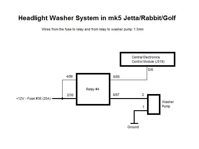

verifica SC36

multumesc Florin , in SC36 nu era deloc de aceea cand le-am verificat eu toate au fost ok !
spalatoarele functioneaza perfect
multumesc
verifica SC36
