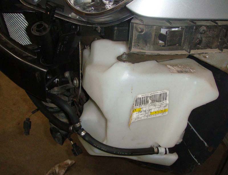

Am schimbat rezervorul cu unul de 4.5l. Are si senzor de lipsa lichid si gaura pentru motorul suplimentar. Am scris ca fac ceva original. :)

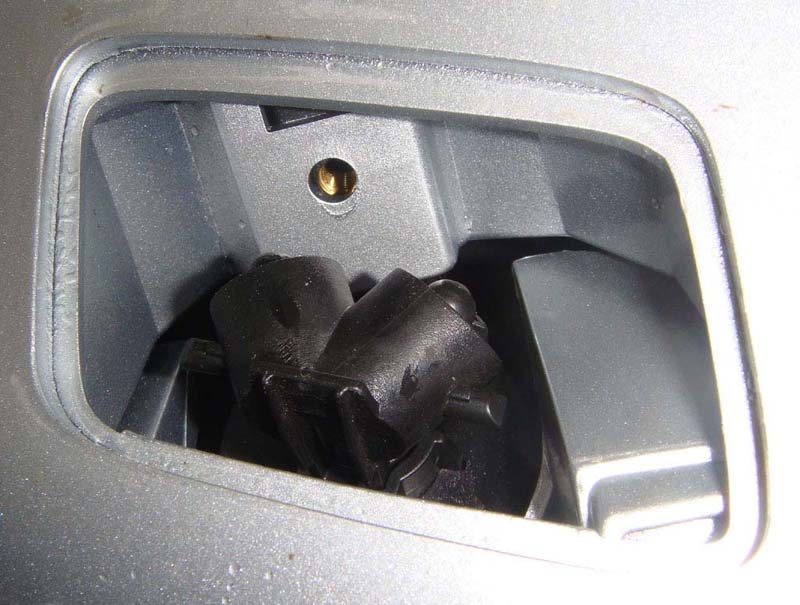

Cu bara trebuie schimbata si ea. Mergand in service am constatat ca spriturile se fixeaza in doua suruburi pe sasiu si un surub pe bara.
Bara pe care o aveam nu se poate decupa si nu ajuta la nimic pentru ce doresc eu. Noroc ca in acel service se asteapta un Polo la fel ca al meu care are nevoie de bara.
Bara fiind noua si inca nevopsita se va monta pe acea masina iar pentru mine s-a comandat si a si sosit bara cu decupari si fixare pentru duze.

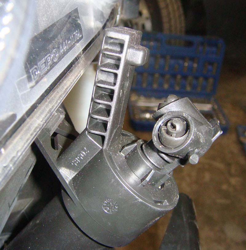

Cu intrerupatorul pentru spalator va fi unul din cele care se folosesc in bordul acestui Polo. Butonul ( desen - deschidere de haion ) este deja montat. Legaturile sunt facute dupa contact. Firul tras pana in fata. Releul este fixat pe carcasa ( aparatoare ) bateriei. Motorul este introdus in vas. Proba facuta OK. A trebuit sa pun un dop - altfel curgea lichidul din spalator.
Ce nu am inca instalat sunt pompitele care vor fi puse peste doua saptamani impreuna cu bara. Problema este ca nu gasesc nicaieri furtun original pentru spalator faruri. Am gasit ceva dar este pentru combustibil si este foarte gros. Mai astept....
