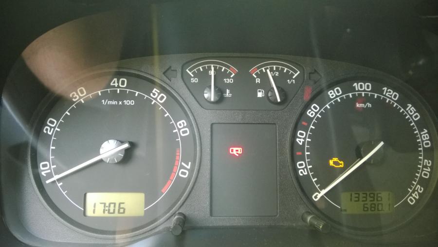

de curand cred ca a aparut si la mine o problema, cand mergeam cu masina normal urcand o panta pe o distanta de cativa km acul de la ceasul din bord ce indica temperatura lichidului de racire depasise cu inca o linie si ceva locul unde statea de obicei adica aproape vertical,pe la 92 de grade ca in poza... m-am si speriat ca pana acum nu mi s-a mai intamplat...
este normal?sau poate fi o problema?ce ziceti?
Modificat de COSMIN27
ce nu e normal e sa ai becul de motor aprins....
