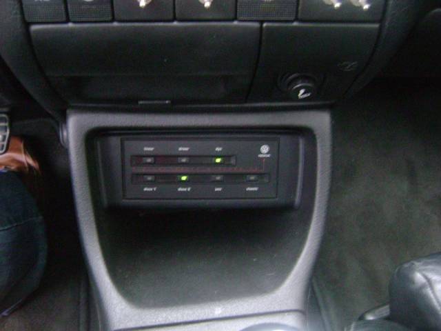

salutare.uitandu-ma azi pet la ceva masini am gasit asa ceva.imi poate spune cineva ce este de fapt,ca sunt tare curios.mersi:)
si cam ce poate face mai exact...? :vaidecapulmeu: ca mi-a starnit curioziatea si mie...
Si mai precis, ce face acest nokia sound sistem?
