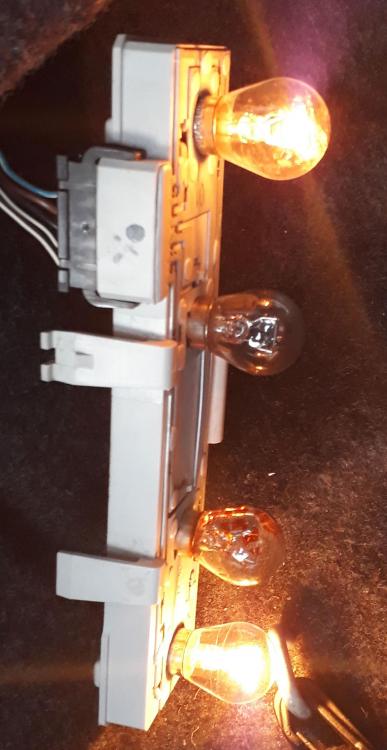

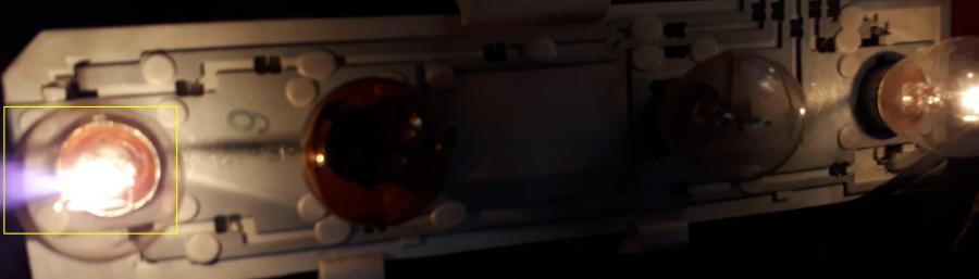

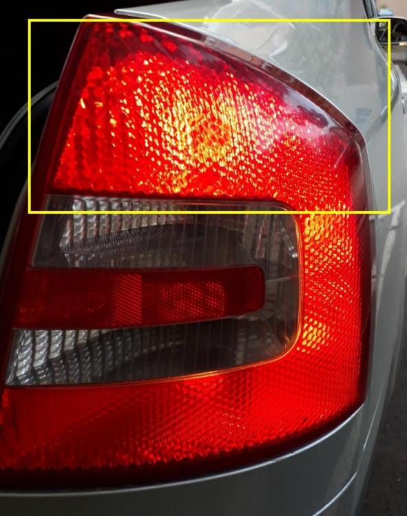

Da, Andrei, masina lui este sedan si are bec(uri) cu doua filamente pe pozitiile de sus, exact ca si la autoturismul pe care il detin. Pozitiile de sus (LH / RH) nu se aprind deloc, nu exista eroare in bord. Se aprind doar luminile de frana (STOP) la activarea pedalei, arata si urat "C-ul" ala incomplet pe "TAIL" (o sa pun si o poza de la stopuri).
O sa ma uit daca frate-miu a pus becuri de 4W si nu 5W (acest aspect nu l-am verificat); stiu ca sunt de 4W la tipul asta de masini, m-am si documentat temeinic, pentru fiecare functie a lampilor spate, inainte de a schimba becurile cu filament in becuri cu LED la autoturismul personal. O sa revin.

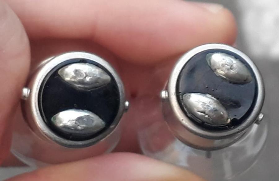

In seara asta am avut sansa sa verific lampile spate si, desi el spune ca becurile au fost date de la magazin auto dupa VIN...prima si a treia poza spun totul. A pus alt tip de becuri cu doua filamente si a si fortat intrarea lor in locasul dedicat. Ma mir cum de mergea functia frana totusi. N.am avut la mine decat un bec cu bumbii asimetrici, maine-l "corectez " si pe cel din lampa spate dreapta (sus).

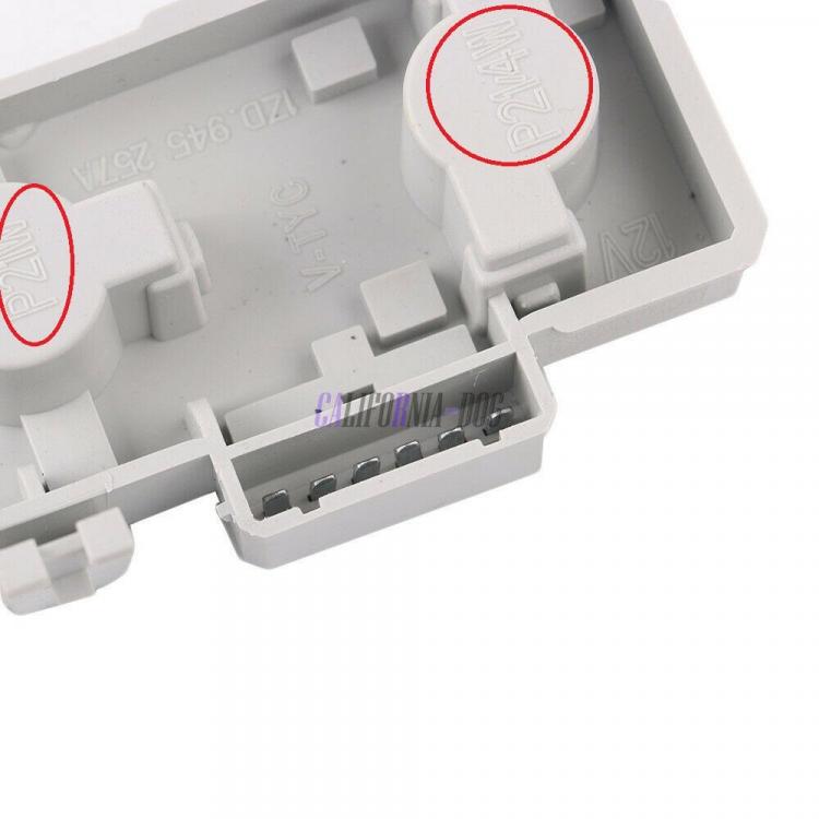

in al doilea rand.. neamtul ( sau cehul...) a fost inspirat sa scrie pe placa becurilor, ce tip de bec trebuie in fiecare soclu....
Becurile se pot lua si din benzinarii, dar sa se specifice baiatului ca se doresc becuri de Volkswagen (si nu de Renault). Pozitia pinilor este diferita la masinile grupului Vag (acestia sunt pozitionati asimetric). Eu asa am facut si vad ca au stiut ce sa imi dea de fiecare data. Am luat si din Carrefour de cateva ori dar am pierdut prea mult timp sa caut dupa cod.

Rezolvat si lampa dreapta sus. Am schimbat si becurile de semnalizare, erau" albe".  Am incercat becul gresit si la Octavia 2 non-FL din semnatura (4 ani mai tanara), nu primesc nici eu eroare in bord, pe niciuna din cele 4 posibile locase unde becul poate fi  montat in pozitia "Tail".
