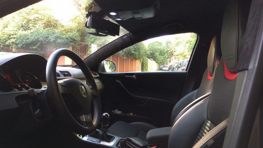

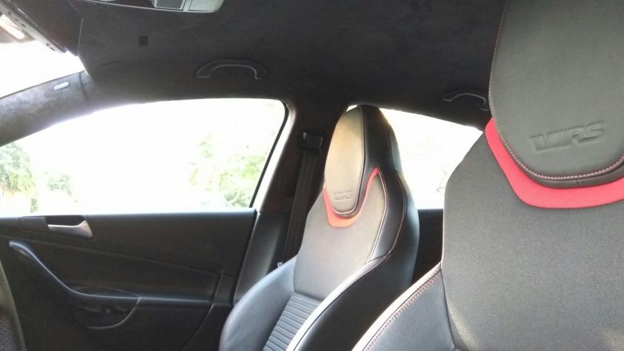

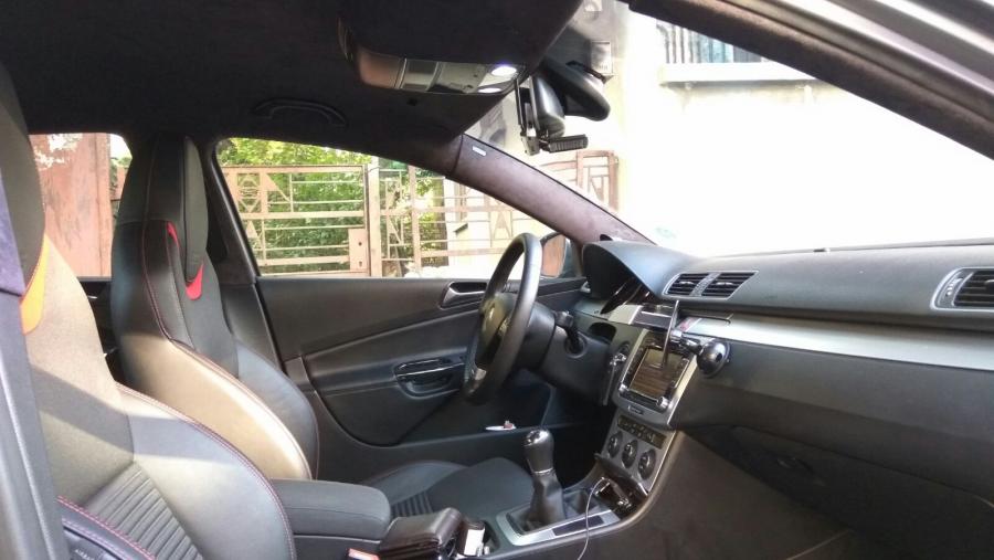

Interior complet alcantara neagra. -> plafon, stalpi
Fete de usi piele cu cusaturi rosii

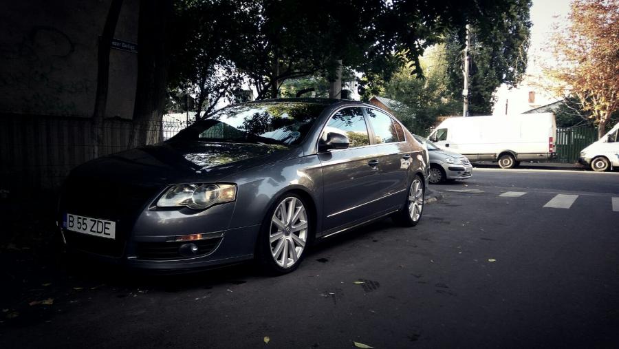

Update: polish faruri + folii pe toate blocurile optice. Fumurii, pt ca na, cum spunea marele Bane, ceva cu shadows.. :))
