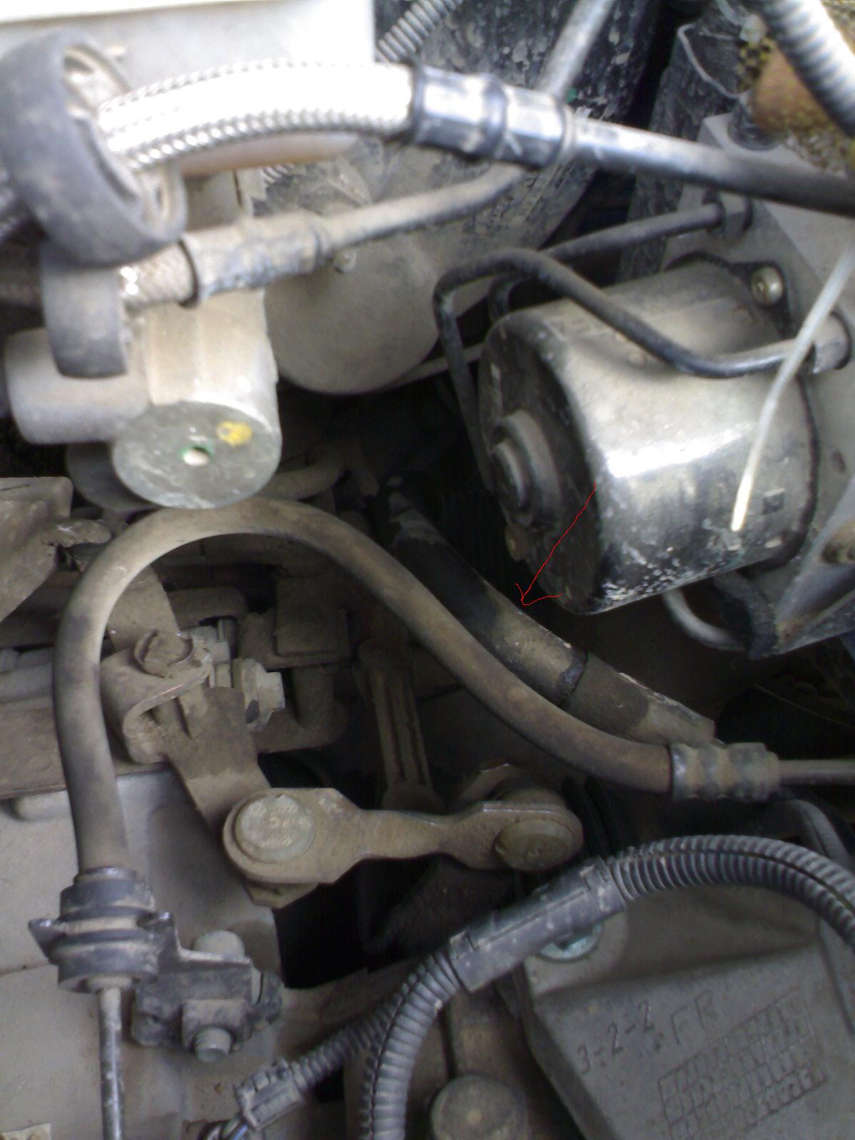

Salut!Am un vw golf 4 1.4 din 2002 si am observat si eu acest furtun care pare a avea ceva probleme(scurgeri).Va rog sa imi spuneti despre ce este vorba...Pare a fi un furtun care are legatura cu servodirectia.Va multumesc anticipat.

salutare...dupa cum se poate observa in poze am si eu o scurgere de nu stiu ce lichid la imbinarea celor 2 furtune...practic se imbina in furtun de cauciuc cu o teava de metal...intrebatea este ce lichid este acela sa stiu ce complectez si unde...multumesc frumos
ca si punc de reper imbinarea este undeva in dreptul ventilatorului mare...
furtunul de cauciuc pleca dintr-un compresor cred...sub cel de AC
ma lamureste si pe mine cuneva va rog?
Sub compresorul de AC a-i pompa de servodirectie
Laurentiu_LWR
merci frumos...am verificat nivelul lichidului servo si este undeva la minim...deci trebuie sa completez putin si sa inspectez mai bine acea imbinare...nu cumva merge pus un colier acolo?

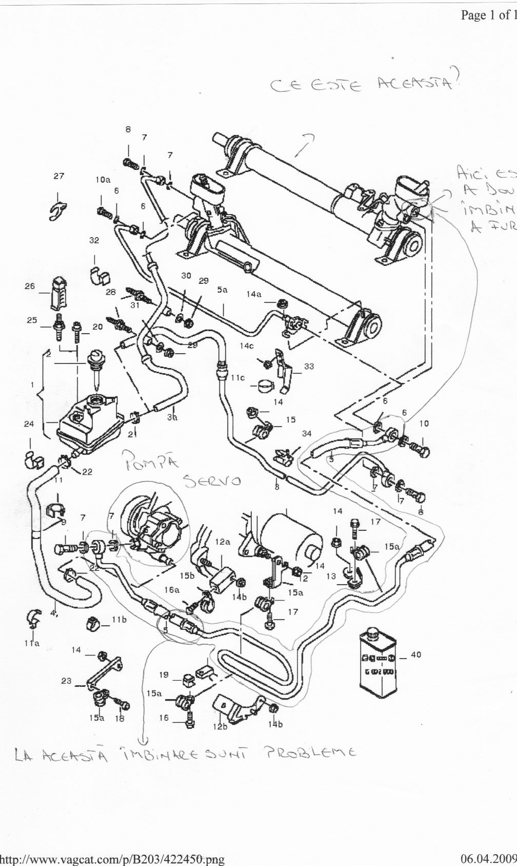

am revenit referitor la scurgerea lichidului servo...
am inspectat eu pe acolo si nu prea merge pus colier,acolo fiind capsulat cumva,are o capatana de fier
am atasat o imagine cu schema acelui furtun...l-a mai schimbat cineva?este complicat?nu ma refer la traseu,ma refer la mufare,o data in pompa servo si o data unde se duce el...nu stiu cum se numeste piesa...
am vazut ca este un surub dar nu prea inteleg cum trece lichidul prin acel surub..ma poate ajuta si pe mine cineva cu informatii va rog?

astazi am aflat si pretul : 700ron ;) (deci doar piesa...cine stie cat mai este si manopera) cine stie ca se poate intampla daca transpira foarte putin peacolo?ce urmari poate avea?atata timp cat am grija sa completez lichidul servo...ce poaate sa se intample?are treaba cu presiune ceva?directia nu mi se pare ca merge mai greu ca de obicei,franarea la fel...la ce poate duce neschimbarea acelui furtun?
precizez ca doar transpira foarte putin,nu pica nu curge sa raman fara lichid
ca si nivel unde trebuie sa stea lichidul servo?la maxim,la minim sau la juma intre cele doua?
