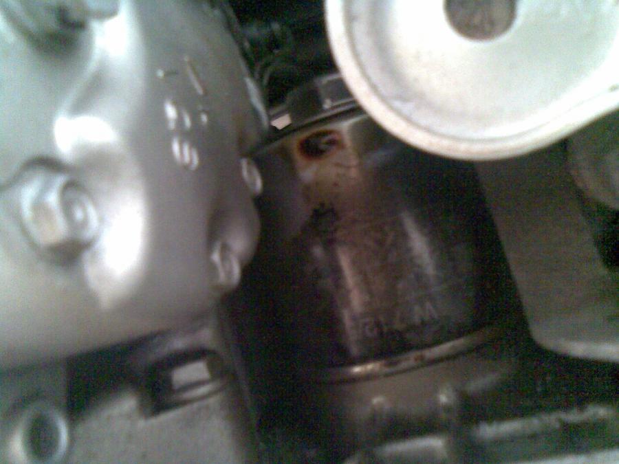

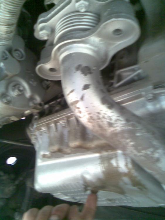

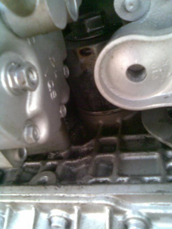

Va salut.Nu pot stopa pirderea de ulei pe la filtru.Vine pe bloc si ajunge pe baie,compresor ac.Ultimele 3 schimburi le-am facut eu,strins filtru bine +un pic.La nici o masina nu am strins cu dinamometrica.Iarna mai putin se vede,vara mai mult-cald,ture,etc.Sa pun ceva gen silicon ?doar am curatat zona bine,uns garnitura si montat.Pun citeva poze...are 8500km de la schimb.La service la fel face,nu am vazut sa foloseasca dinamometr.Pierderea asta+ce papa,cu 6 litrii deabea fac10-12k max. dar mere SNUR(ca un1,4).

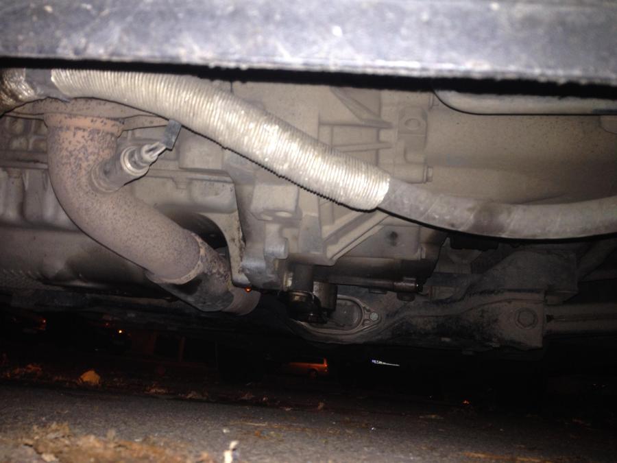

Colegi, la 1.4 16v din 2001, de unde imi curge acest ulei roz? De la cutie? Ce sa dus? Acum am vazuto. Multumesc
poza e facuta din fata masinii
Nu cred ca arata asa uleiul de cutie. Pune pe limba, ca poate este dulce (antigel)

ce e cu dopul asta de pe cutie. Asta e singura zona umeda. Asa trebuia sa fie sau mai avea ceva si am pierdut eu?
Nu ai treaba cu ala...daca il desfaci de acolo aliniezi distributia in caz de nevoie(are un semn pe volant...) curge de , deasupra lui...

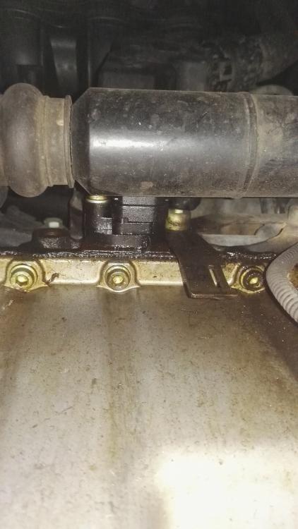

Salut.poate puteti sa ma ajutati cu un sfat.Am un golf 4 si de vreo luna tot completez borcanasul de apa ca raman fara ea o data la 2 zile.si se aprinde martorul...astazi am observat fupa lungi cautari ca, picura apa intre motor si pompa tandem...poate sa fie garnotira de chiulasa dusa?
Vetifica T-ul de sub tandem,daca e de plastic trebuie inlocuit.Spala bine zona si verifica zilnic
Salut Eexcalade.am desfacut T.ul si am observat xa de acolo e problema..e dusa garnitura si e un pic crapat..am dat cu un silicont de temperatura.sper sa tina.am incarcat sa gasesc pe internet acel T .dar fara sansa..stii cumva cum se numeste mai exact? Merci pt sfat.ai fost foarte util!
Cotul trebuie inlocuit cu unul nou ,NU carpit cu silicon.Piesa se gaseste la orice magazin de piese auto .Pune si la senzor oring nou
