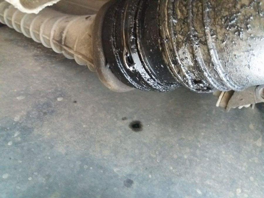

Salut, am un golf 5 din 2008, 1.9 TDI. Mergeam cu masina si s-a auzit o bubuitura înfundată de la motor, apoi a inceput sa curgă ulei negru. Aveti idee ce ar putea fi? Am dus-o la service, dar mai dureaza. Mi-e teama sa nu fie cutia de viteze. Baia de ulei nu cred ca ar putea fi, ca nu am lovit ceva, eram pe autostrada. Masina pornește.

Pai, daca e din motor, trebuia sa tzacane fara ulei, daca a bubuit cutia, probabil diferentialul sau nu mai puteai porni, iar la caseta nu mai aveai servo.Nu te-ai uitat sub masina? poze , nimic?
M-am uitat, nu mi-am putut da seama de nimic. Motorul era plin de ulei de la jumătate in jos, dar altceva nu am putut vedea greșit. Ma duc la service sa vad care-i treaba. La telefon mi-au zis ca cel mai probabil s-a dus motorul.

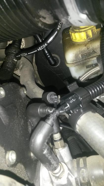

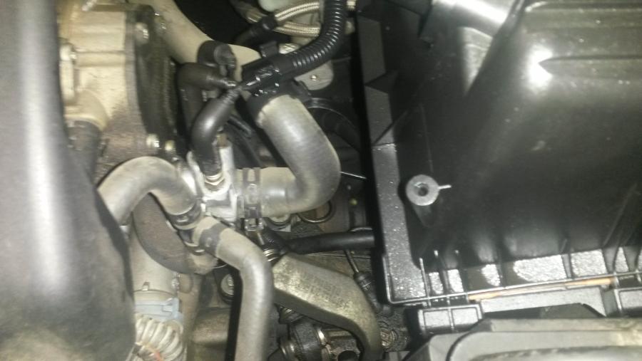

Azi, dupa o plimbare cu masina din semnatura pe la cumparaturi, pornesc masina din parcarea super-marketului si simt miros de motorina. Ma gandesc, poate vine de afara. Ajung acasa, cobor din masina, acelasi miros persistent. Deschid capota si sa pic pe jos nu alta: motorina stropita in partea cu soferul in zona capacului de la filtru de aer, din stanga lui si pe sub el. Motorina stropita pe buretele de sub capota (un cerc de 30 cm), pe blocul motor, conducte, etc... Aprox. vreo 150-200 ml. Cu motorul oprit, nu stropea pe nicaieri. Va rog sa ma ajutati cu ceva sfaturi. Am si niste intrebari:

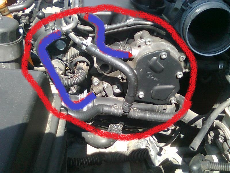

Dacă era benzinar acum ne scriai că ai avut maşină. Motorina se aprinde mai greu nu este aşa inflamabilă, dar dacă pică pe un obiect încălzit care să-i determine evaporarea şi apare o scânteie se aprinde.
În zona aia este pompa tandem, probabil că pe undeva pe la conducte sau prin altă parte unde se face presiune la turaţii mai mari. Curăţă bine zona cu spray pentru curăţat frânele (degresează şi se evapora rapid), dă cu pudră de talc, apoi porneşte, turează maşina şi vezi pe unde se umezeşte. Foarte probabil că se pierde doar la turaţii când este presiunea mare.
Verifică strângerea şurubului unde se conectează manometrul pentru verificarea pompei pt. că acolo este presiune destul de mare, vezi AICI
Laurentiu_LWR
Verifica si furtunul in forma de "S" care intra in pompa tandem...au mai fost cazuri...
Revin si cu niste poze facute azi. Chiar daca o sa constat eu locul pe unde "picura", nu prea am curajul sa ma deplasez cu masina pana la service.

Nu esti in zona care trebuie...Uite unde trebuie sa verifici
Imagine0130.jpg.cdb96766224ae3ffef6a315d
Ti-am marcat furtunele prin care circula motorina...si in cel mai rau caz...pompa tandem
56ee6d1a092af_Imagine0130editat.jpg.e214
S-a rezolvat problema. De vina a fost furtunul marcat cu albastru din dreapta din postul lui @Laurentiu_LWR caruia ii multumesc cu aceasta ocazie. A fost o mica fisura undeva in mijloc. A fost inlocuit cu unul confectionat din ceva furtun asemanator din care a fost taiata o bucata.
