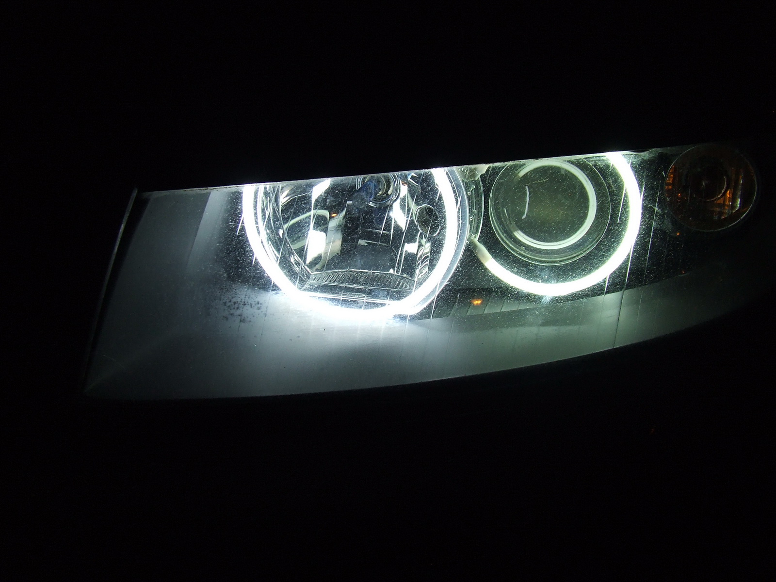

... pana la urma am renuntat la benzile cu leduri si am mers pe angel eyes. Imediat dupa montaj s-au vazut super frumos... la 10 minute dupa condensul si-a spus cuvantul icon_sad.gif
Cred ca n-o sa scap in veci de problema asta. Daca e cineva care are cunostiinte in domeniu sau ma poate trimite la cineva care sa ma scape de condens...contra cost bineinteles, astept un semn de la voi.
Modificat de Bestie
Nu stiu cum ai montat angel-eyesurile dar daca ai desfacut sticla farului (si cred ca asa ai facut) nu prea mai ai cum sa scapi de condens pentru ca orice adeziv ai incerca, niciunul nu va reusa sa prinda sticla la loc precum cel de fabrica. Vor mai ramane spatii mici prin care va intra aer si se va forma condensul. Singura solutie cred ca ar fi sa cumperi faruri noi ce au gata instalat angel-eyes. Cu toate ca nici astea nu sunt foarte sigur ca sunt bine facute, exista posibilitatea sa se formeze condens si la astea.
Oricum e mult mai bine asa decat cu benzile alea cu leduri :Driver:
Sfatul meu este sa apelezi la cineva care lucreaza cu mase plastice si sa le lipeasca la cald sa fie oarecum "vidate" pentru ca daca le lucrezi la temperatura camerei si le scoti afara e normal sa faca condens. Sau mai ai o solutie sa dai 2 gauri mici in carcasa de plastic din interior ca sa fie aceeasi temperatura ca si afara -cald/rece si sa nu mai faca condens. Asta e parerea mea si sper sa-ti fie de folos. Arata mai bine cu angeleyes decat benzile :salut:
Modificat de Circoloco
de ce nu ai pus inelul de pe interior in forma farului?
P.S. Problema cu farurile nu e de la lipirea sticlei de far, din ce-am citit si pe forumuri prin afara e o problema pe la reglaje, p-acolo intra umezeala...
@Circoloco Farul are din fabrica un furtunas prin care comunica cu exteriorul, nu faci nimic dand inca 2 gauri.
@Cristi_KWJ Imi facea condens si intainte, nu este noua problema, doar ca acum s-a accentuat. Montajul a fost facut afara, imediat dupa o ploaie... eu am sters interiorul dar e posibil sa fi prins la interior aer umed... sau.. ca sa nu ma mai mint singur.. intra apa in continuare, doar ca mai multa!
@Ice_2k tipul de la care le-am luat nu avea acel model. Am cautat sa-mi iau modelul ca al tau, dar Sorin mi-a spus ca nu are si ca nici nu stiu cand si daca o sa aiba. Din intamplare am gasit aceste inele la BAZAR, pe alt site... Legat de umezeala, tu te referi la zona aceea unde sunt o-ring-urile? Eu le-am schimbat pe acelea, s-a vazut o imbunatatile dar... nu prea mare. Oricum acum sunt iar "aburit".
Imi recomandase cineva sa pun in spatele farului niste "silica gel", de care gasim in pantofi cand sunt noi, ca acela are rolul de a "trage" umezeala. O avea vreun efect?
Modificat de Bestie
@ Ice_2k nu stiam ca sunt deja aerisite din fabrica... de aici si propunerea mea
@Bestie daca le-ai facut afara si dupa ploaie sigur aici e problema. Da-le jos si lucreaza-le in casa la temperatura camerei, incearca cu silicon sanitar si lasa-le sa se usuce cateva ore la temperatura camerei asa putin cate putin. Poti sa le usuci si cu "feonul" (uscator de par) putin, inainte sa le inchizi la loc ca sa fii sigur ca nu mai ai umezeala! Sfaturile mele se opresc aici :banghead: Multa bafta si sper sa iti rezolvi problema :lol:
Merci de idee, doar ca eu sunt destul de neindemanatic. Daca m-as apuca eu sa desfac farul... nu cred ca as mai avea ce sa las la uscat dupa...:( Tre' sa gasesc cumva un service de faruri, un "mester iscusit"...

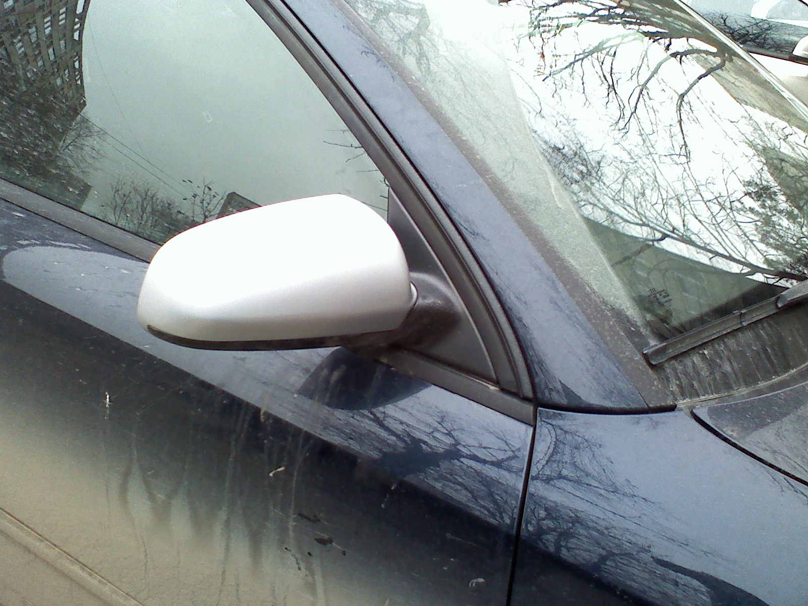

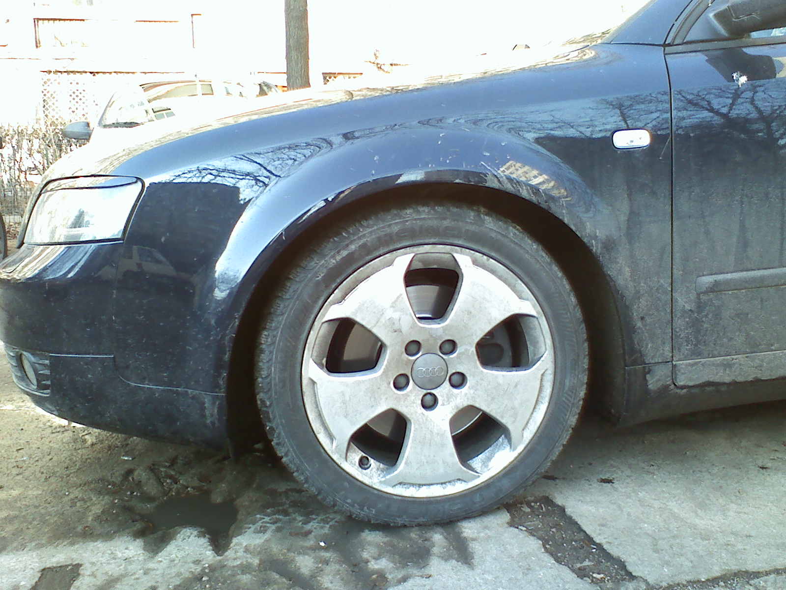

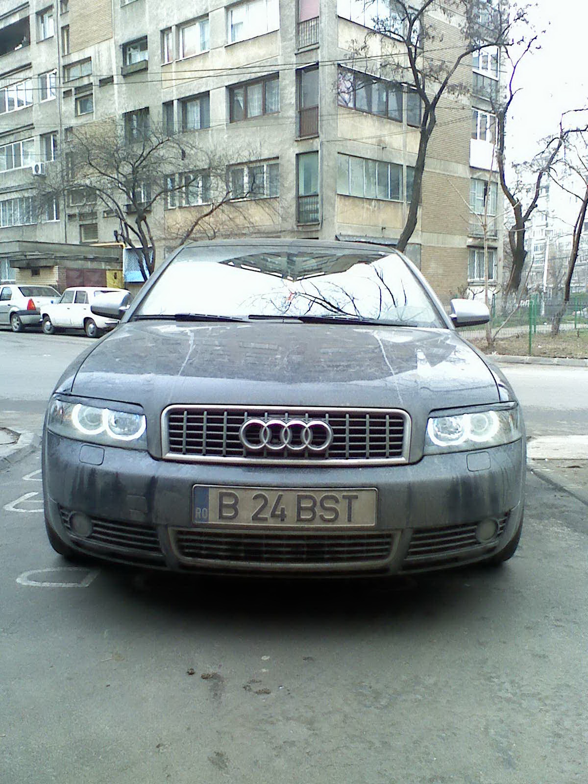

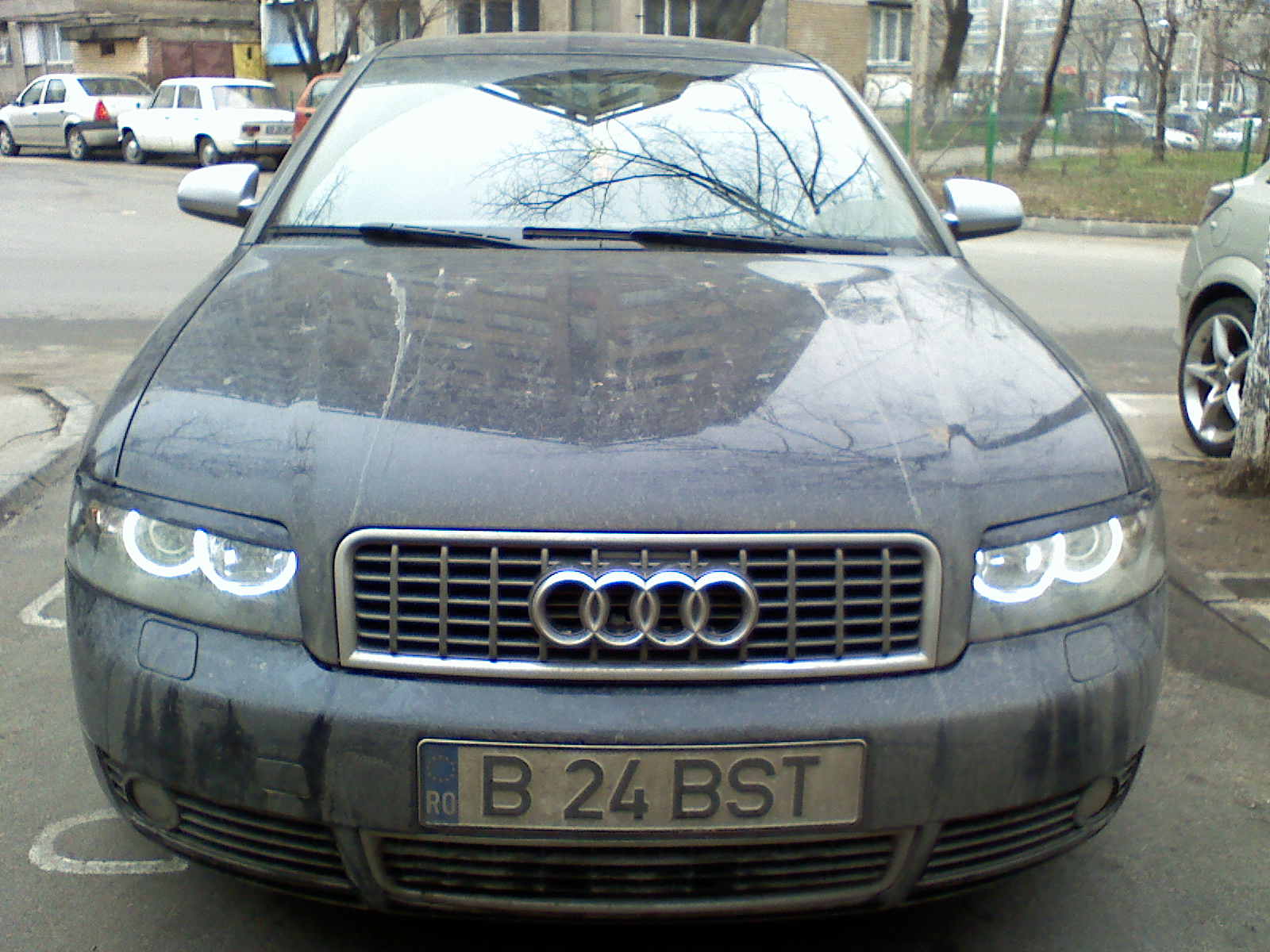

Azi mi-am inlocuit si capacele de oglinzi cu unele argintiu mat si am reusit sa fac si niste poze pe zi in care sa se vada angel-eyes-ul mai bine. :(
PS: Am pus la loc jantele + anvelopele de vara deoarece le-am vandut pe cele de iarna (doar jantele, cele de A3).
Modificat de Bestie
mi-ai luat-o inainte cu capacele oglinzi :cool: (cand l-am contactat pe om ti le daduse deja) :D ... f frumos ii sta, sa le faci o poza si cu masina curata :)) sa-mi spui si mie te rog modalitatea de schimbare a capacelor :rolleyes:
Modificat de nutzu
@nutzu de mult cautam capace d-astea, nu puteam rata ocazia. M-am tinut de capul omului de 2 saptamani sau poate si mai mult sa-mi dea pozele. O sa o spal ...curand si apoi voi reveni nu niste poze. Legat de demontarea capacelor ...s-a ocupat Ice :))
pai tot Ice_2k mi-a dat si mie link ul cu etapele demontarii si montarii si am priceput despre ce e vorba ... chiar ma bucur sincer ca au ajuns capacele pe o masinuta frumoasa :lol:
