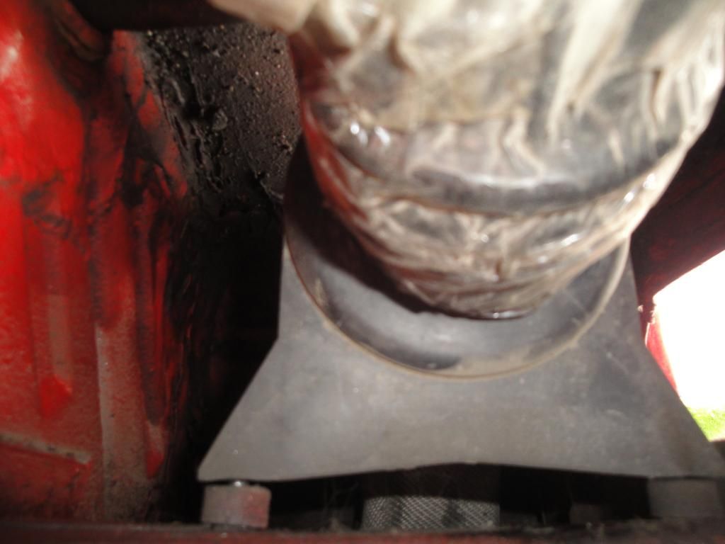

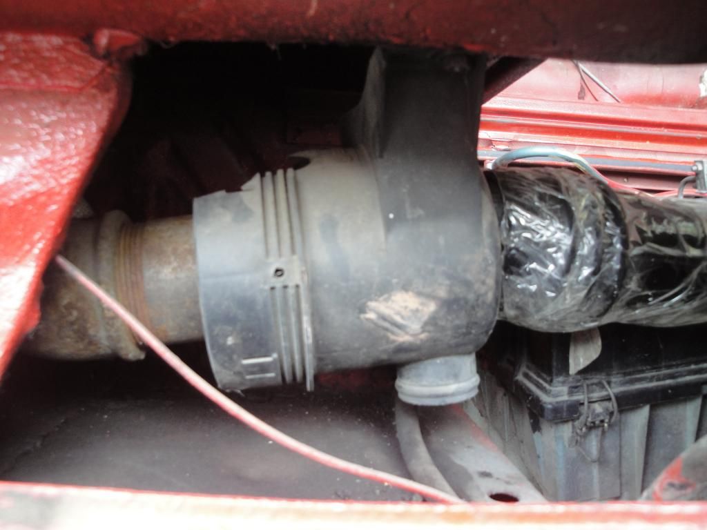

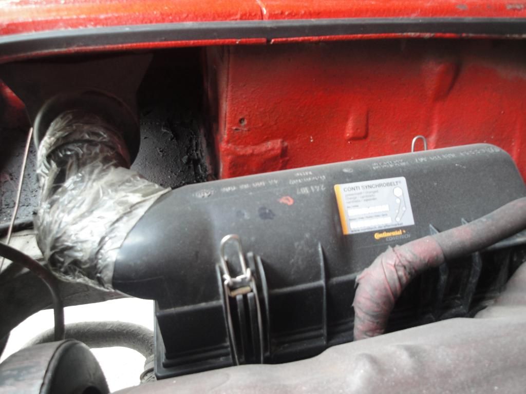

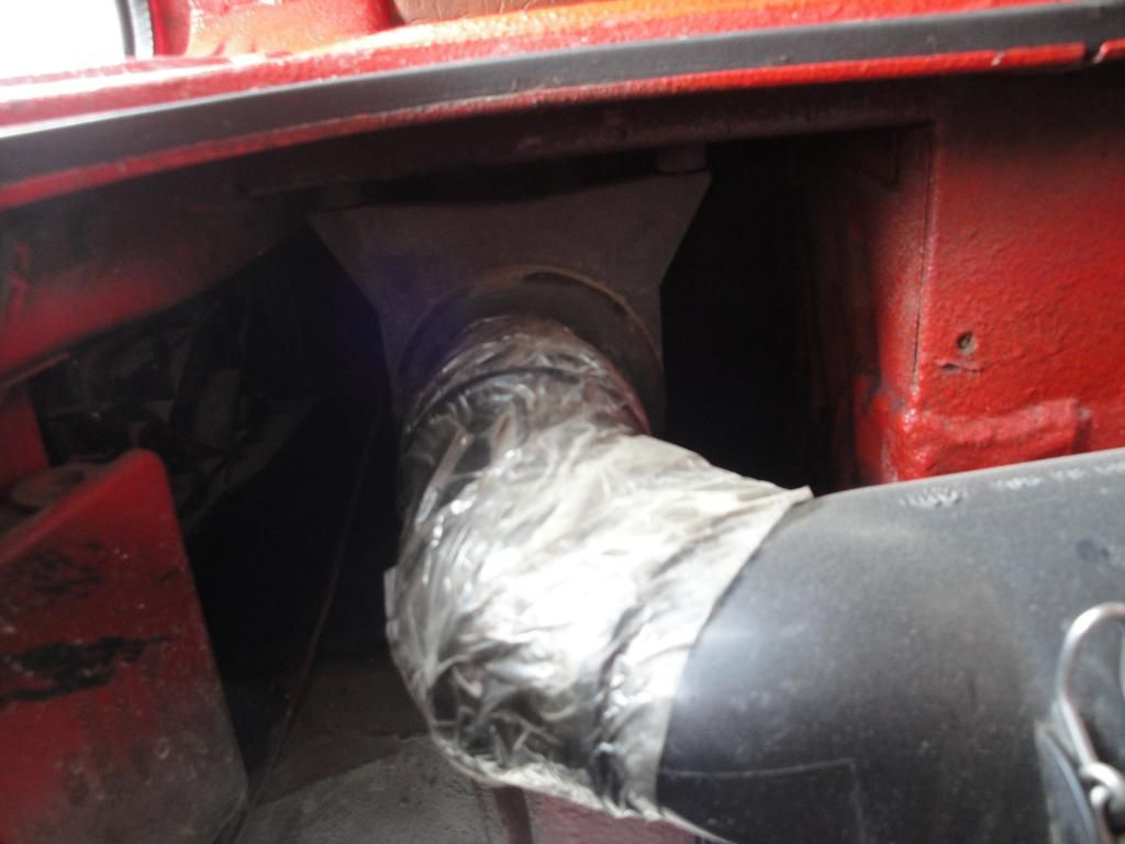

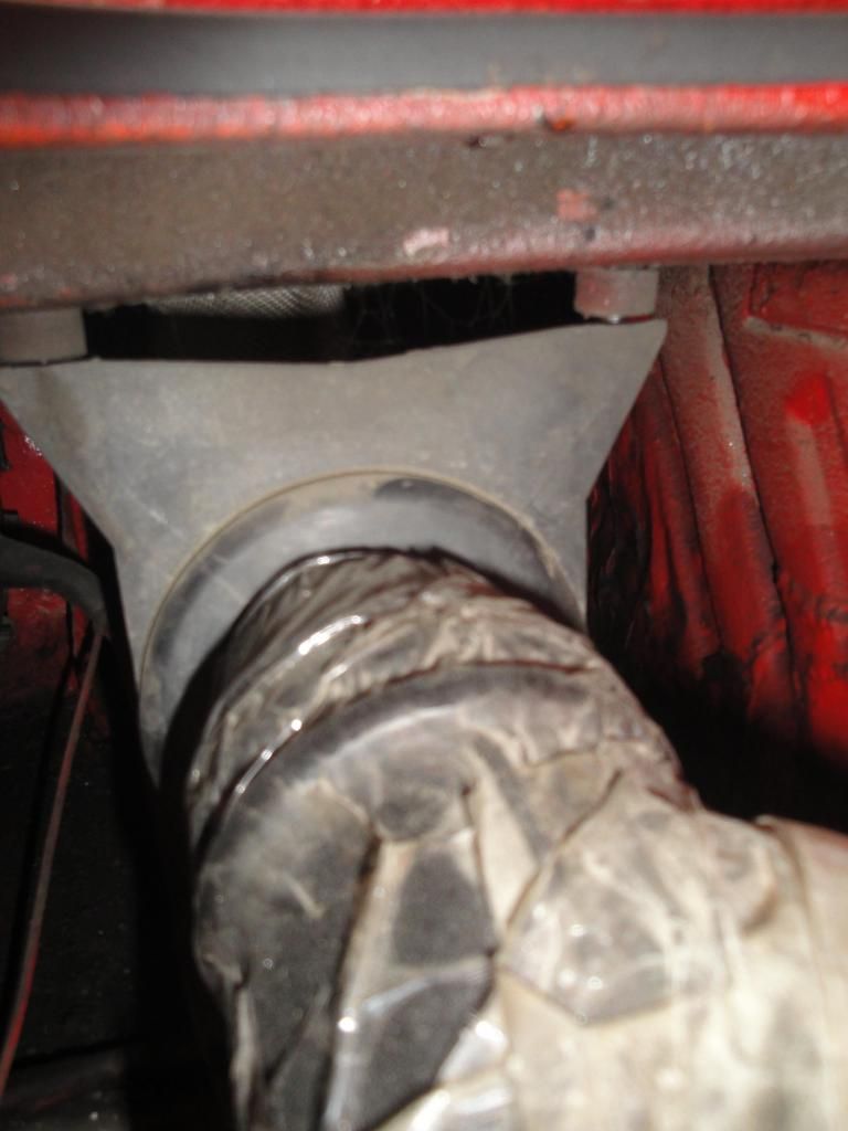

Racordul meu este rupt si din cate am vazut e distrus la multe T3-uri. Pe la dezmembrari nu am gasit. Ce improvizatie pot face pentru a-l inlocui?
- vesnica problema ...doar cu talent poti gasi o solutie viabila,si eu trag de unul din dezmembrari luat gata rupt ...bafta :-)
la mine (improvizat) asa arata:
este facut cu un furtun de apa de pompieri (nu stiu cat de lung) legat de o teava cu un cot.... in rest acolo infasurat cu scotch este spart fisura se poate schimba.
