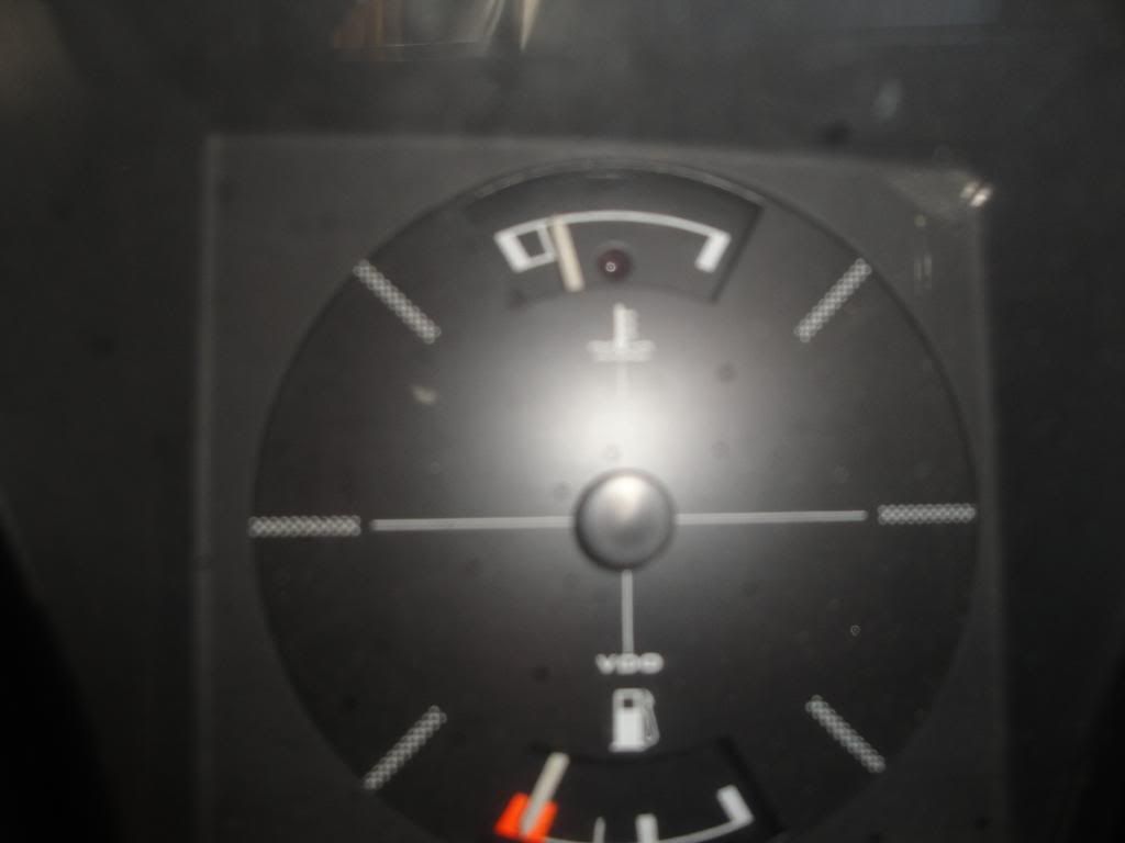

Salut! Desi nu am instalatia de racire aerisita(din cauza radiatorului care o sa il schimb in curand) acul de la apa se ridica(nu stiu la ce temperatura asta i-mi spune-ti voi) mergand pe un drum drept relativ usor.La temperatura asta e posibil sa ard garnitura de chiulasa daca merg asa cu ea pana schimb radiatorul?

Acolo ramane? Ar trebui sa stea chiar mai sus ( a se citi spre dreapta) in mod normal.
da acolo sta avand in vedere ca nu am instalatia aerisita(probleme cu surubul de aerisire se invarte in gol) dar cand aveam instalatia aerisita si radiatorul ok totul pus la punct statea pe patratul negru intre [cenzurat] aceea subtire alba si patratul alb la un mers lejer.insa cand urcam un drum de munte sa zicem Transalpina se ridica acu la ceea ce se vede acum. nu l-am vazut niciodata sa e ridice mai mult de bec,iar cand a trecut de bec a trecut o data si bine... presiunea spargand  radiatorul asa am pierdut primul radiator.. iar acesta de il am acum il schimb si pe asta in cazu in care nu reusesc cu surubul...
Indicatorul ar trebui sa stea putin in stanga ledului atunci cand motorul e la temperatura ideala. La mine asa e. Poate ar trebui sa schimbi se termostatul. E posibil sa nu mai functioneze cum trebuie si sa ramana deschis sau sa deschida prea devreme si astfel motorul sa nu se incalzeasca suficient.
Ar trebui verificat indicatorul impreuna cu sonda...
La maj busurilor T3 temp de functionare normala este atinsa atunci cand acul este in dreptul ledului, cateodata chiar o idee mai in dreapta.  El poate sa mai mearga spre dreapta inca aprox 2-3mm pana cand se aprinde led-ul rosu de avertizare de supraincalzire.
Zic ca ar trebui sa verifici deoarece cred ca e o situatie de necalibrare sau eroare de indicator/sonda,  deoarece la un T3 uzual in pozitia in care ai tu acul se poate spune ca nici nu s-a incalzit motorul.
Modificat de Komissar
mishubv termostatul e nou si functioneaza cand e pe inchis acul ajunge aproape in dreptul becului cum zice Komisar distanta de 2-3mm insa cand deschide termostatul scade la ceea ce se vede in poza. ma ingrijoreaza ca nu o am aerisita si valorile astea normale la voi anormale la mine ma baga in ceata(decalibrare zic) :( . Si acum sunt in ceata.... ca acolo trebuie sa stea!!(oare nu mai trebuie alt radiator?!) ca acul ajungea acolo numai cand mergeam pe rampe timp indelungat(ma insela pe semne era peste)... sa fie decalibrat?! komissar cum i fac o verificare la:sonda etc.? intre timp sa ma asigur ca se incalzeste pana jos radiatorul iar daca nu se incalzeste trebuie aerisita instalatia :question: ......clar schimb radiatorul. :tuktuk:  :question:  intai sa vad dupa o verificare.
mishubv, asa am patit si eu,pana mecanicul a legat corect furtunele. daca turul si returul sunt legate corect, si anume turul de apa calda intra de jos in radiator si returul iese pe sus, instalatia se aeriseste singura, trebuie verificat ca turul de apa calda sa fie conectat la conductele de plastic potrivite care merg din spate de la motor in fata la radiator. daca radiatorul nu curge, nu e nevoie sa-l schimbi, s-a inventat poxipolul, sau siliconul sau poxilina, cel din urma lipeste si in mediu umed, ai pus pe surub roata, ai insurubat-o, si gata, instalatia se aerisestesingura, nu trebuie sa umbli la surubul de fata deloc.
la mine sta cu 2 mm mai in dreapta fata de poza lui Cinca si ajunge acolo in 2-3 km. Ori ca merg la drum intins, ori Bucuresti, ori urc serpentine cu ceva greutate, acolo sta. Instalatie spalata, pompa apa noua, antigel nou, radiator etans, furtune verificate si puse ca in manual, aeroterma spate anulata.
Cinca tot nu stie daca i se arde garnitura de chiulasa in pozitia aia. Eu n-as sta cu frica, numai sa n-o alergi sau sa n-o fortezi pana rezolvi problema. Un sistem de racire care nu este etans, nu este nici eficient (ziceai ca ai probleme cu racirea, poate asa se explica)

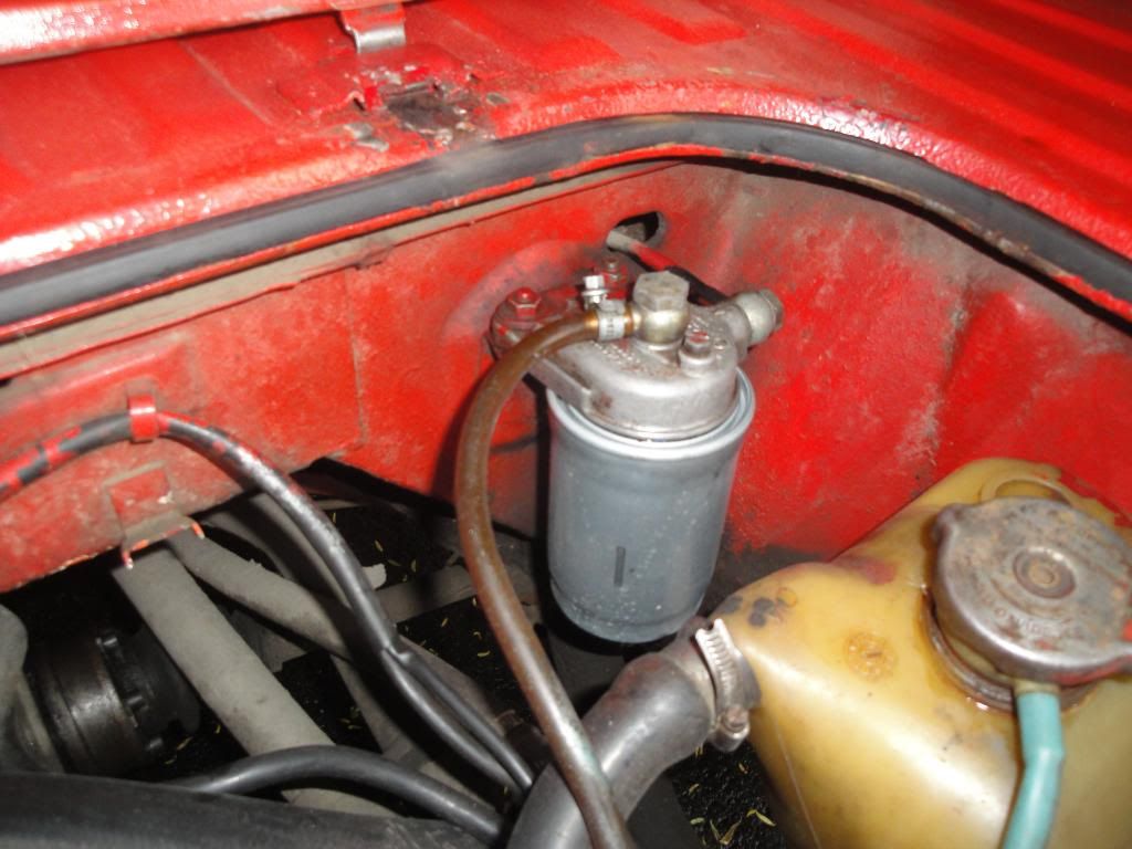

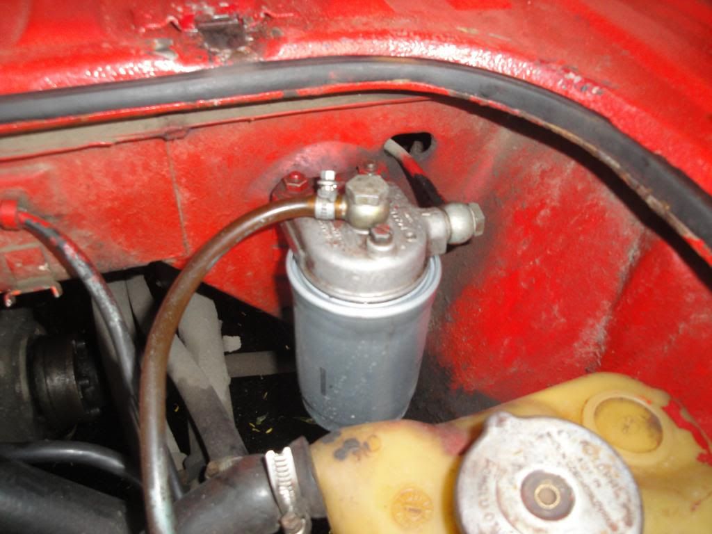

Radiatorul nu curge. Daca tot am pus pozele astea.. borcaul meu de apa este exact cum se vede eu vreu sa fac schimbul si sa trec pe cel cu capac albastru... mentionez ca capacul acela de pe borcan nu prea face etansarea perfecta.. am cautat alt capac insa fara rezultat.Tot din pozele astea vreau sa i-mi spuna careva cum montez un filtru de motorina dinacela cu incalzire? dani_d i-mi poti arata cum ai tu puse futunele ca in carte?(desi cred ca e bine si la mine)
